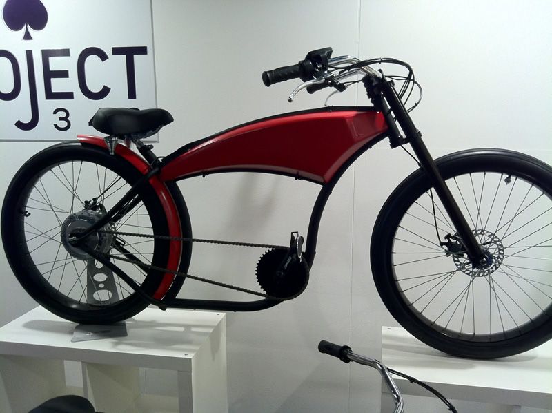

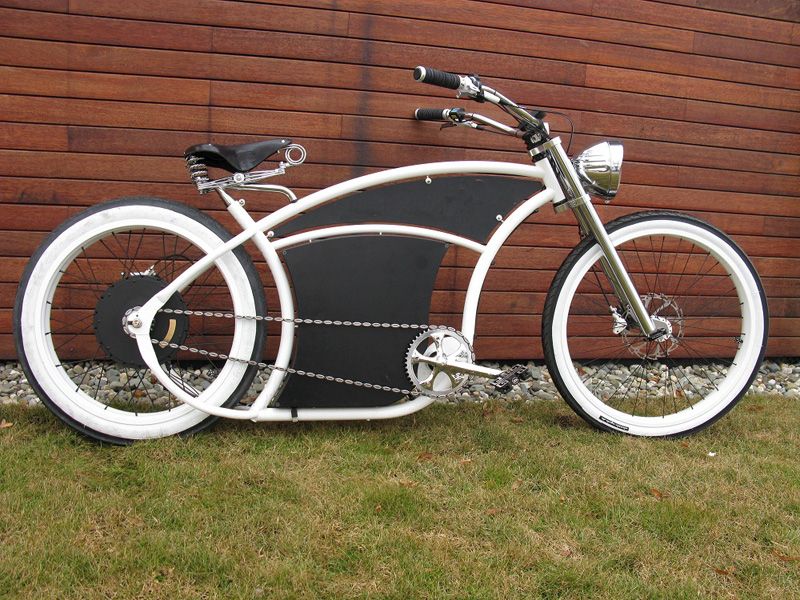

I na kraju evo par slika. Ramovi i neki delovi ugradjeni na ovim biciklovima su isti kao što će u početku biti na mojima. Razlika je u elektro pogonu, jer su ovi slabiji zbog propisa koji važe u EU...

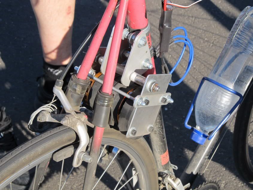

Nas drugar Djole, iz Jagodine je resio problem elektro bicikla jos poodavno. Sva oprema je bila sa HK a budzet veoma mali.
On prvo dodje biciklom, pa onda bateriju prebaci na model. pa odleti jedno 40min. pa se onda odveze kuci sa ono malo stuje sto mu je ostalo. Koliko se secam koristio je Turnigy 3S od 2200 mah.
O nasem druzenju sam tada nesto pisao ovde:
http://www.rcfly4um.org/index.php/topic,7942.0.html
Ovo je koliko vidim bio direct drive na gumu bicikla.
Za dodavanje gasa je koristio obican servo tester zakacen za volan

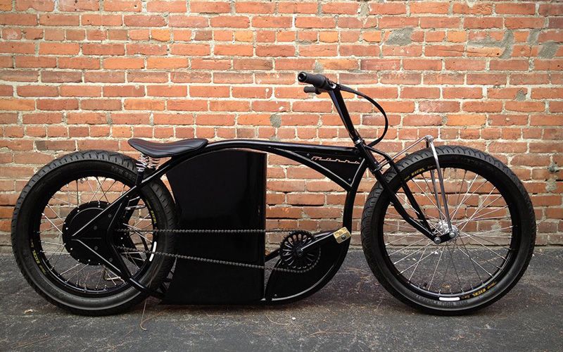

Mirce, kad napravis nesto kao sa zadnje tri slike slobodno me racunaj za kupca. Ovako nesto mogu da vozim do posla sigurno bar 8 mjeseci godisnje.
Auuuu. Najveci problem je koji izabrati. Mislim da je onaj prvi moj favorit.

Elektro biciklovi koje ću praviti u početku biće isti kao biciklovi sa prve tri slike. Zato sam i stavio te slike...
Ramovi su isti na sva tri bicikla, a izbor opreme će doprineti krajnjem izgledu.
Kao što sam već pisao, moja prednost je što bilo koji bicikli sa prve tri slike mogu ponuditi za otprilike 30 - 40% jeftinije od evropske cene.
Posebno moram naglasiti i to mi je najvažniji argument - razlika u ceni nije nauštrb kvaliteta, šta više...

Moram napomenuti da cena belog bicikla (prvog na slikama) i onih ispod nije ista. Beli je nešto malo jeftiniji jer nema "rezervoar" i blatobran...
