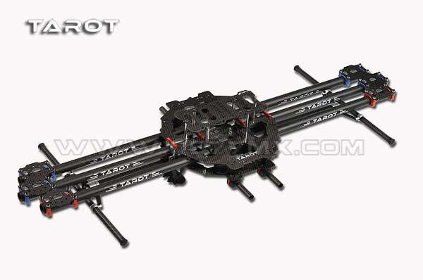

Da. Možda i konektori nešto drže. :_D  Konektori su na najgorem mestu gde konzolak treba da je čvrsto vezana za telo. Ako bi sedeo na grani, da li bi pilao u korenu?  :big smile
Re: DJI S800 & Zenmuse Z15
« Reply #28 on: January 31, 2013, 03:54:27 PM »

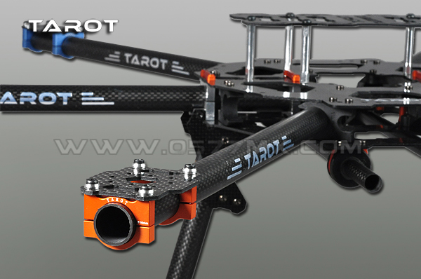

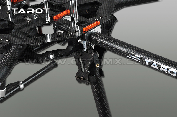

Konektori su podložni kontakt greškama. To niko ne priželjkuje, a što dobro znaju i elektroničari. Pa ko je onda konstruisao ovu letelicu, ako ni tu sigurnost ne zadovoljava?  ") DJI frame je blago rečeno   2a
Baci to i kupi jedan ovakav ili sličan. U svakom pogledi je bolji. Kraci se isto preklapaju i to bez konektora. Vidi vidi, neko je shvatio da je silonska licnasta žica savitljiva. I nogice su preklopljive. Sve  je podešljivo, modularno, pregledno i ceo je od karbonfibera.  (:sok:) A cena je manja od elemenata za ukrućenje DJI S800  lol
Kraci i uklještenja su  :jaki: :jaki: :jaki:
Sedlo motora je brutalno profesionalno  :jaki:
http://www.foxtechfpv.com/tarot-fy680-cf-folding-hexacopter-p-810.html
