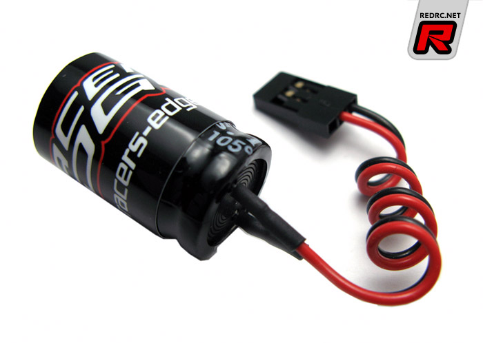

Sada mi nesto pade na pamet, afro esc ima kondenzator i zato mi je gubio signal na sekund dva, a sada novi bec nema pa izgubi signal dovoljno dugo da zavrsi na zemlji...Da i sve se to uglavnom desi cim ga pokrenem i odcepim pun gas...culo se cak i pistanje bipera vrv upozorenje za bateriju ali nisam sumljao u nju jer je par sati pre leta napunjena (imam tri iste, isti slucaj sa sve tri), temperatura je bila u minusu, jel moguce da joj (bateriji) treba neko vreme zagrevanja...a i sigurno je losa pozicija satelita...
Evo slike i kako stoji satelit, skroz zaglavljen ispod donje dve ploce, samo antenice malo vire:

To što ESC nema kondanzator to je zato što su konstruktori istog napravili da radi u tim uslovima za koje je deklarisan i bez kondenzatora i dodavanje istog neće promeniti situaciju. Ti motori  sa tim propelerima (6x45) kao što sam rekao na punom gasu VUKU NAJMANJE 17A. Ko ne vruje neka stavi veći ESC pa nek proba sa nekim mernim isntrumentom. A da budeš 100% siguran pokušaj da nabaviš prvo neki prijemnik sa dužim antenama koje se koriste u karbonskim trupovima i postavi ga tako da mu antene vire gore, ili postavi taj sateliti na neku cevčicu neka se nalazi gore iznad quada pa probaj da ga voziš na istim lokacijama samo testa radi. U koliko ti se opet dešava isto SIGURNO SI PRETERAO sa propelerima. Ako staviš 20A esc-ove nećeš imati problema nikakvih.
