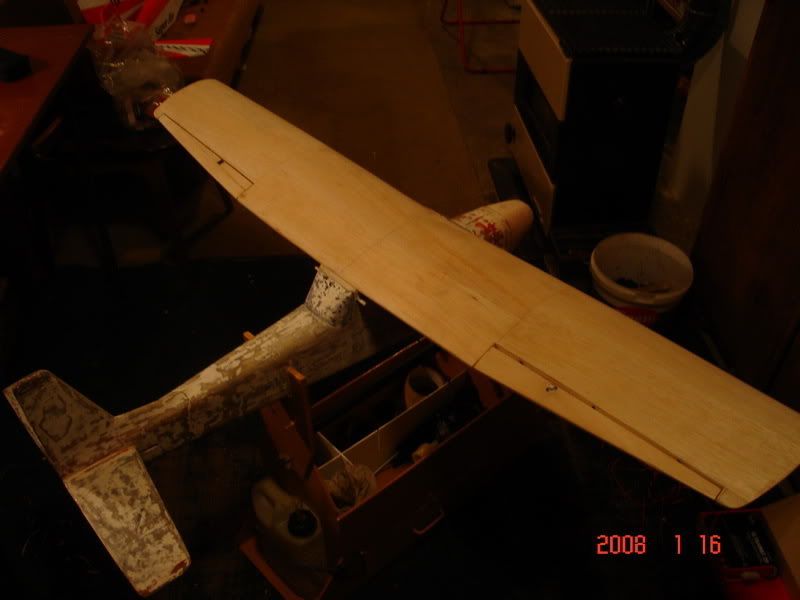

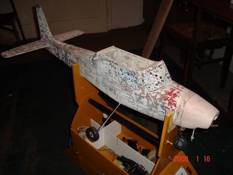

Dakle rec je o modelu sledecih razmera:
raspon krila 1390 mm, duzina trupa je negde oko 1250 mm, koristio je motor mvvs 2.5 ccm i dvokanalnu stanicu   :o
predvidjena tezina je izmedju 1500-1600g.
Sa tom konfiguracijom, imao je svega tri leta. S tim da smo ga prilikom treceg leta izgubili iz dometa stanice ( verovatno je doslo do ometanja ), jer je avion neartikulisano leteo.
Razloga je vise, a najveci do stanice i podrucja gde smo ga leteli, tj. u blizini batajnickog aerodroma.
Da skratim pricu avion nikada nije sleteo na nacin kako mu dolikuje i s obzirom da je to nas prvi RC model, moj matori i ja smo odlucili da ga repariramo i pokusamo jos jednom da ga vinemo u nebo.
Iako bi nas jeftinije izaslo da kupimo neki novi mi neodustajemo pa makar i po cenu ponovnog neuspeha.  8)
Promene su uradjene na krilima, tj. ubaceni su eleroni ( onda je imao samo ruder i elevator ), uradio sam novi ruder i elevator, kapotaz je promenjen, nosac motora...
motor koji cu sad koristi je Thunder tiger GP25 ( 4 ccm).
Kroz sve ove promene model je i znatno olaksan.
Evo i po koja slika
ostje jos da se presvuku krila, kao i farbanje trupa.
U sustini jos malo pa gotovo.
 :D

...da se nadovezem na davno zapocetu pricu zvana "DRIVER".
Trup je ( ako se vidi ) od stiropora ili neke vrste stirodura, koji je presvucen japan papirom u kombinaciji sa razblazenim lepkom "Drvofix". Nakon stezanja trup je malte ne bio plastificiran, da bi na samom kraju bio prefarban belom akrilnom bojom.
Kontrolne povrsine vertikalnog i horizontalnog stabilizatora po defaultu su bile od stiropora, na kojima se video trag godina i stajanja ( malo su se uvile ), tako da sam odlucio da napravim nove od balze ( konstruktivno ).
Krilo sam ogulio do stiropora, plankirao balzom, da bih ga na kraju presvukao belim oracover-om.
Inace ima tu jos jedna zanimljiva stvar, tj. cackajuci po netu pronasao sam da je ovaj model u stvari skala aviona koji se zove SIAI MARCHETTI SM.1019.
link: http://www.airliners.net/photo/Italy---Army/SIAI-Marchetti-SM-1019E/0172588
Sve u svemu, danas je model imao svoj prvi "uspesan", let uz malo vecu muku da poleti ( mali tockovi ), ali sve u svemu jos uvek treba da ga utrimujem i proverim neke sitnice zbog kojih nisam uspeo da ga nastelujem da bude idealan. Za sad je sve proslo ok, o daljim stelovanjima i premeravanjima koje mi sleduju cu pisati neki drugi put...
do tad, par fotki
