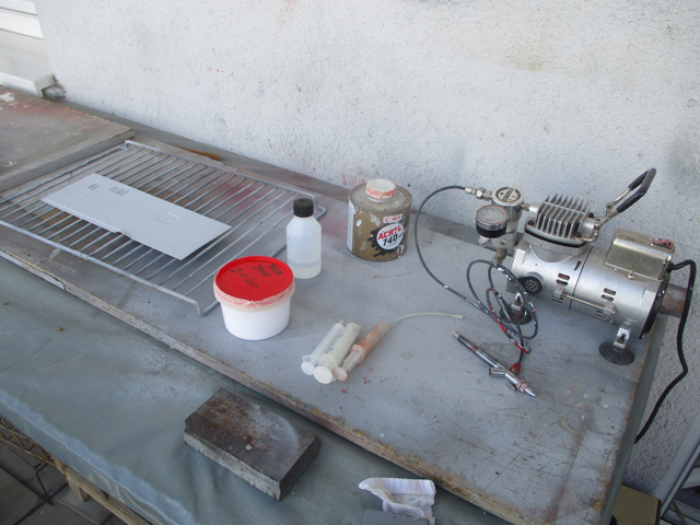

Данас сам купио боју за почетно фарбање.
Прво сам момка у радњи угњавио да идентификујемо потребне боје по RAL стандарду. По овом стандарду мешају боје у радњи. Ја сам урадио припрему код куће, а онда смо помоћу тон карти завршили посао.
То би изгледало овако.
Значи за почетак сам узео белу боју за основу, а остале ћу куповати кад дође ред на њих.
Акрилне боје не могу дуго да стоје ван оригиналног паковања, а и скупе су па да мало развучем трошак.

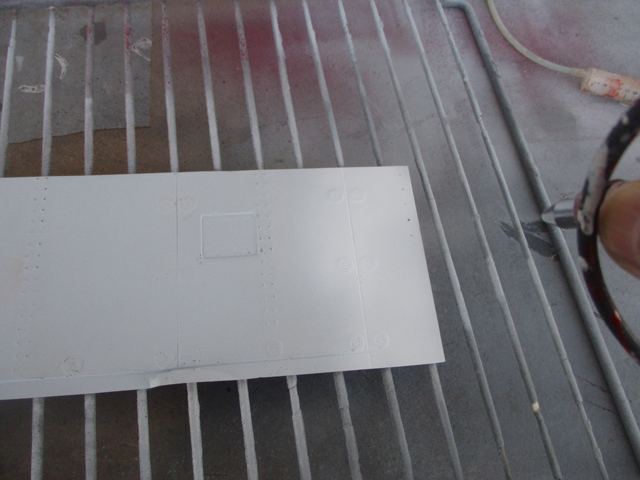

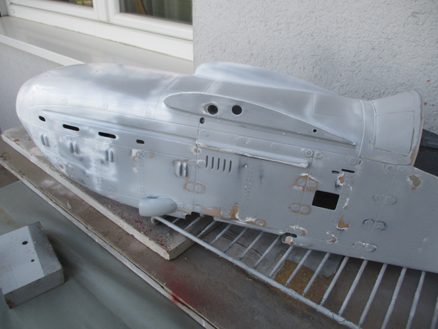

Започео сам фарбање.
Први корак сам направио на, за ово припремљеном, комаду трупа. Да ,,ухватим ,, руку, а и да испробам пиштољ за фарбање и боју,

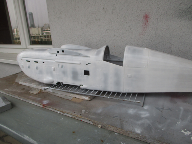

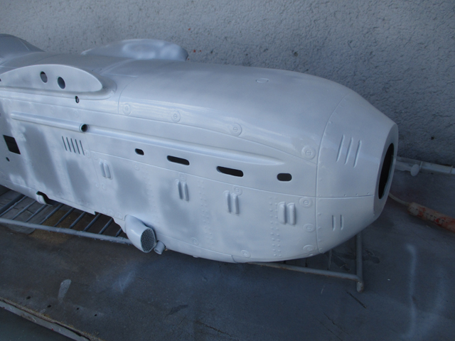

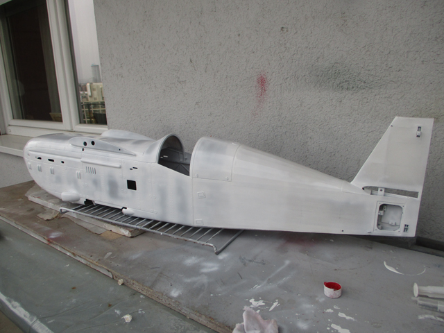

Посао сам започео од трупа.
Идеја је да не фарбам цео модел у бело већ само површи где треба проверити коректност урађених детаља и постојање потенцијалних грешки, као и места где долазе беле ознаке.
