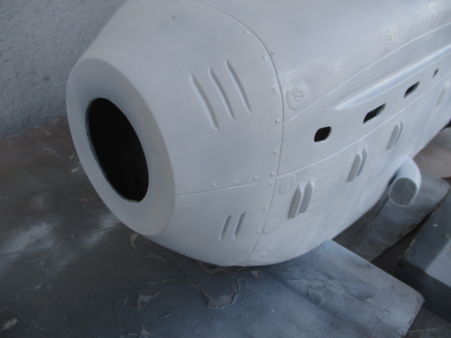

Данас сам урадио фино брушење и почетно полирање трупа, али биће овде још посла. Отом потом.
Наставио сам радове на трупу.

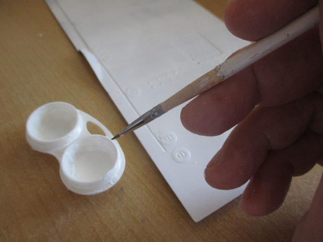

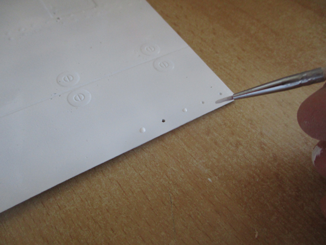

На реду је била обнова закивака које сам силом прилика пребрусио (то сам већ поменуо).

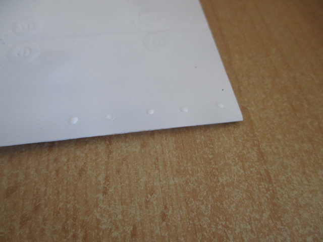

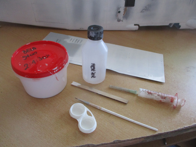

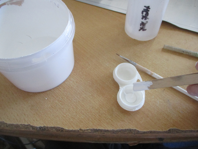

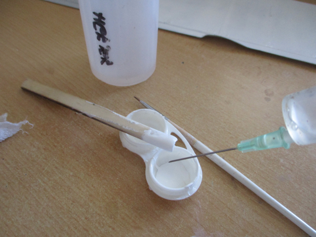

Ово сам урадио акрилном фарбом и танком четкицом. При руци ми је била и крпица којом сам одмах брисао неуспеле закивке.
Прво сам урадио пробу на припремљеном комаду.
После је било лако то поновити на трупу.

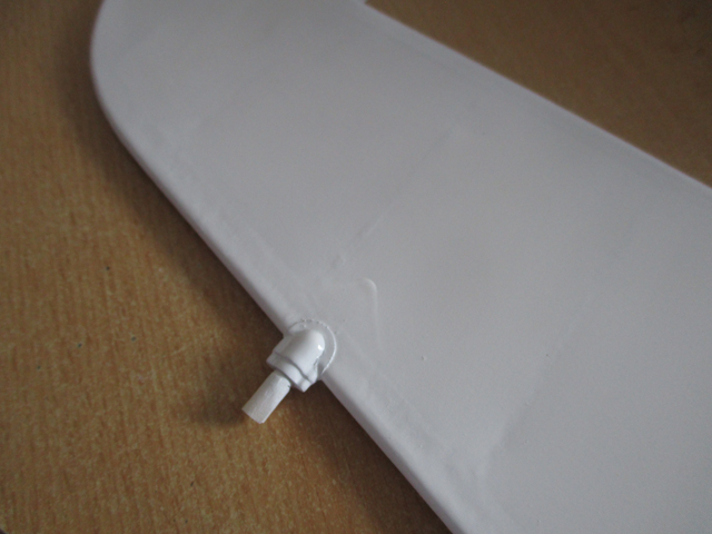

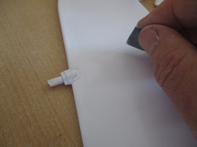

По завршетку овога, прегледао сам остале, предходно офарбане, делове и само сам на вертикалној крми нашао мало процурелу боју.
Ово сам поправио водобрусним папиром на суво.
