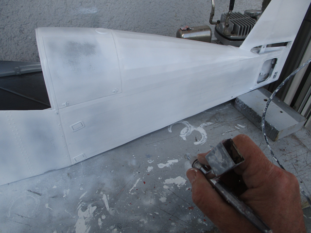

Први корак сам направио на, за ово припремљеном, комаду трупа. Да ,,ухватим ,, руку, а и да испробам пиштољ за фарбање и боју,
Посао сам започео од трупа.
Идеја је да не фарбам цео модел у бело већ само површи где треба проверити коректност урађених детаља и постојање потенцијалних грешки, као и места где долазе беле ознаке.
Данас сам ударнички радио, скоро цео дан.
Настави сам са фарбањем.
Прво сам довршио труп, то јест доњаку трупа, ...

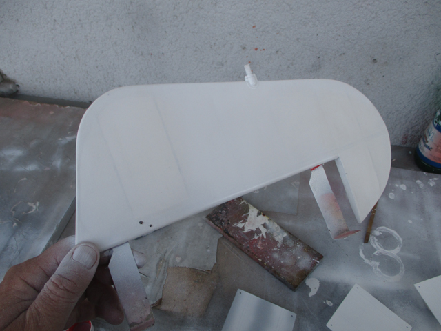

... онда делове репа, ...

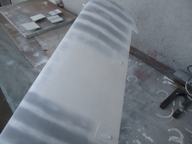

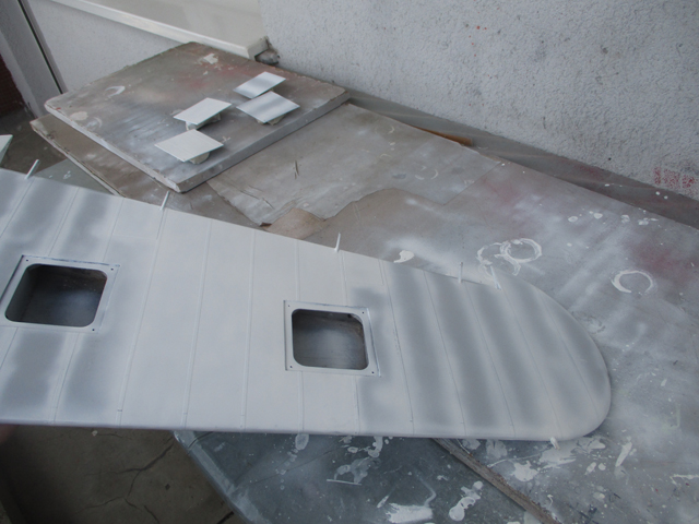

... па крила, ...

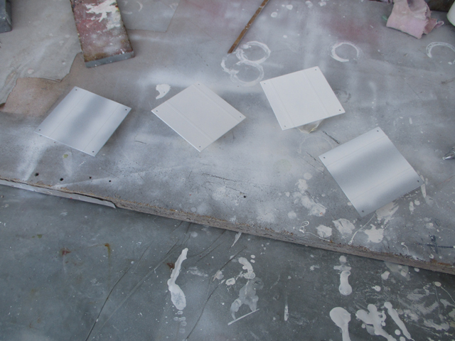

... поклопце-носаче серво покретача на којим се налази ознака ,,Косовски крст" ...
... и на крају крилца.

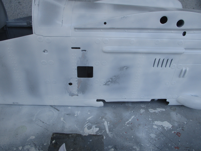

Прво што сам уочио била је просута фарба на једном месту.
Да сам то уочио одмах, то би лако крпицом обрисао, овако ћу имати мало више посла да поправим.
На неколико места је било нането мало више боје, па ћу то морати да пребрусим.
Приликом уградње мотора, мало ми је побегао из осе, па сам контуру трупа морао незнатно да поправим гитовањем. Последица овог је било да сам изгубио неколико закивака, што ћу такође морати да поправим. За сада сам на, њиховим позицијама, избушио рупице Ф1mm.
Посао сам започео скидањем проливене фарбе.
Наставио сам и за данас завршио ,,грубим" брушењем.
Данас сам урадио фино брушење и почетно полирање трупа, али биће овде још посла. Отом потом.
Наставио сам радове на трупу.
На реду је била обнова закивака које сам силом прилика пребрусио (то сам већ поменуо).
Ово сам урадио акрилном фарбом и танком четкицом. При руци ми је била и крпица којом сам одмах брисао неуспеле закивке.
Прво сам урадио пробу на припремљеном комаду.
После је било лако то поновити на трупу.
По завршетку овога, прегледао сам остале, предходно офарбане, делове и само сам на вертикалној крми нашао мало процурелу боју.
Ово сам поправио водобрусним папиром на суво.
