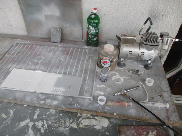

Започео сам фарбање.
Први корак сам направио на, за ово припремљеном, комаду трупа. Да ,,ухватим ,, руку, а и да испробам пиштољ за фарбање и боју,

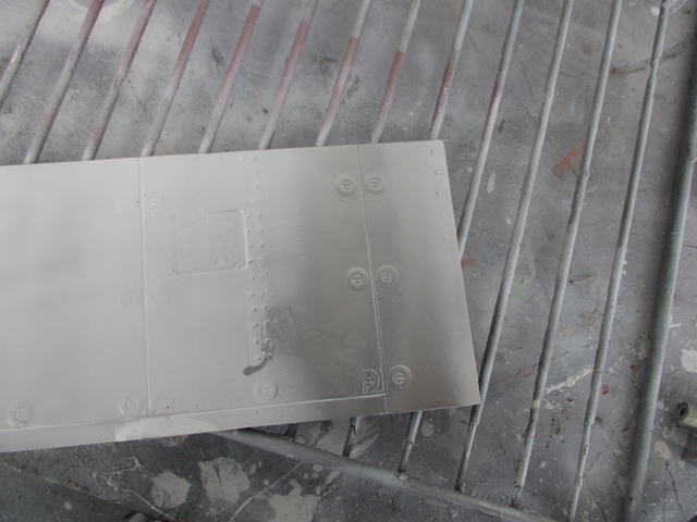

Пошто се боја добро осушила, узео сам да преконтролишем досадашњи учинак фарбања.
Почео сам од трупа.
Прво што сам уочио била је просута фарба на једном месту.
Да сам то уочио одмах, то би лако крпицом обрисао, овако ћу имати мало више посла да поправим.
На неколико места је било нането мало више боје, па ћу то морати да пребрусим.
Приликом уградње мотора, мало ми је побегао из осе, па сам контуру трупа морао незнатно да поправим гитовањем. Последица овог је било да сам изгубио неколико закивака, што ћу такође морати да поправим. За сада сам на, њиховим позицијама, избушио рупице Ф1mm.

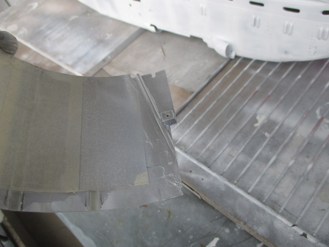

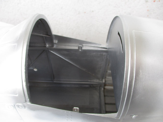

После консултације са колегама макетарима и прегледа по интернету и доступној литературу имао сам информацију да унутрашњост кабине није фарбана па ћу ја на моделу да је офарбам у боју алуминијума од којег је направљена оплата.
Такође су на спољашности трупа око улаза у кабину и на копчама видљива оштећења боје (види се алуминијумска оплата) па ћу покушати да остварим ове ефекте. Због тога ћу и ова места , за почетак , да обојим у боју алуминијума.
За почетак сам морао да купим ову боју (она је из макетарског програма –  за пластичне макете).

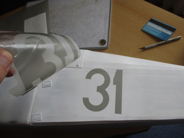

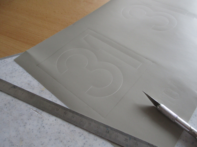

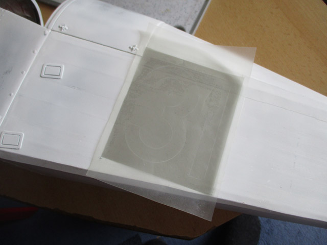

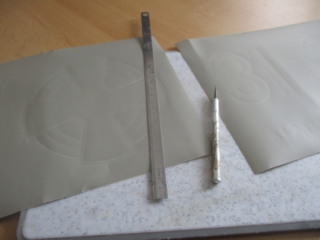

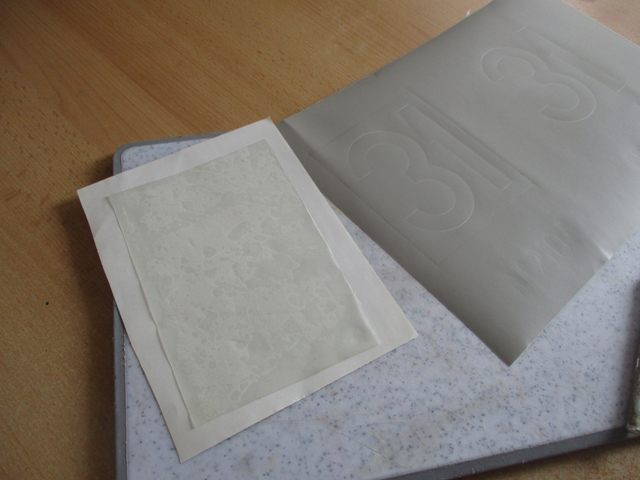

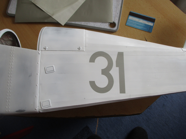

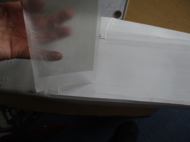

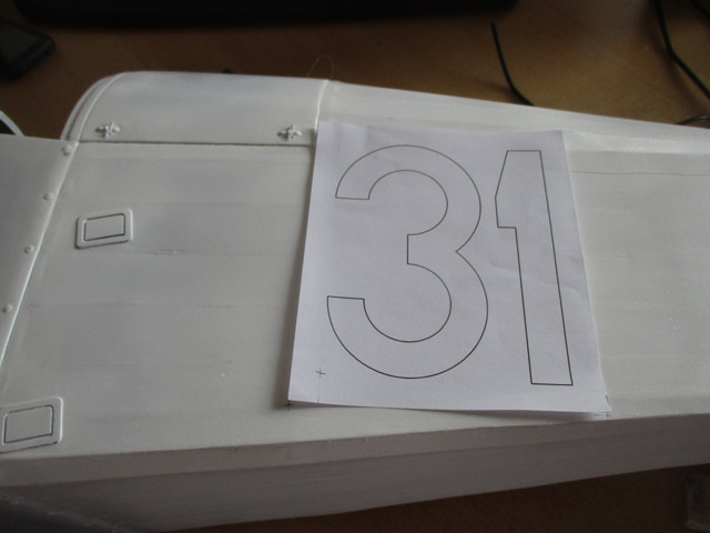

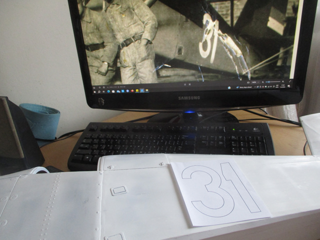

Пошто се број на трупу налази близини зоне фарбања, а беле је боје, прво сам морао да заштитим ове површи да не буду обојене.
Предходно сам још једном проверио позицију броја.

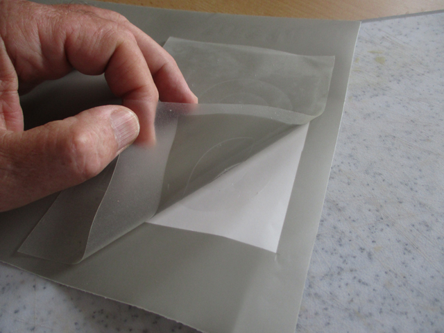

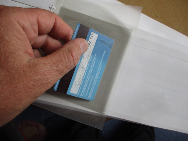

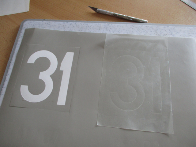

Заштиту сам урадио маскирном самолепљивом фолијом исеченом недавно на катеру.

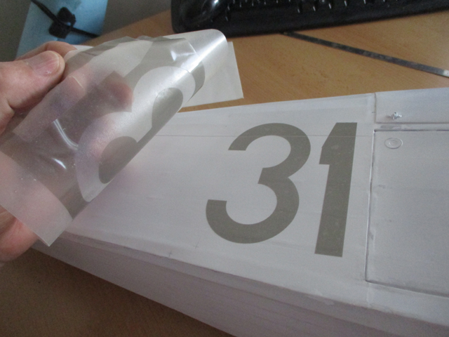

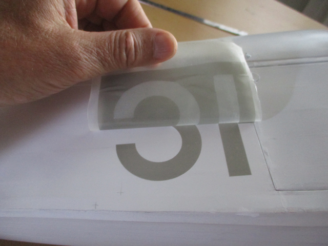

Исечени број сам транспортном фолијом пренео на труп.

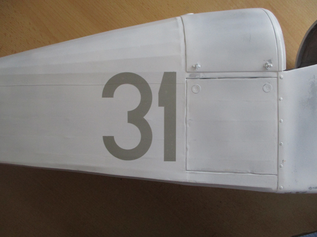

Прво сам урадио једну страну па на исти начин и другу.

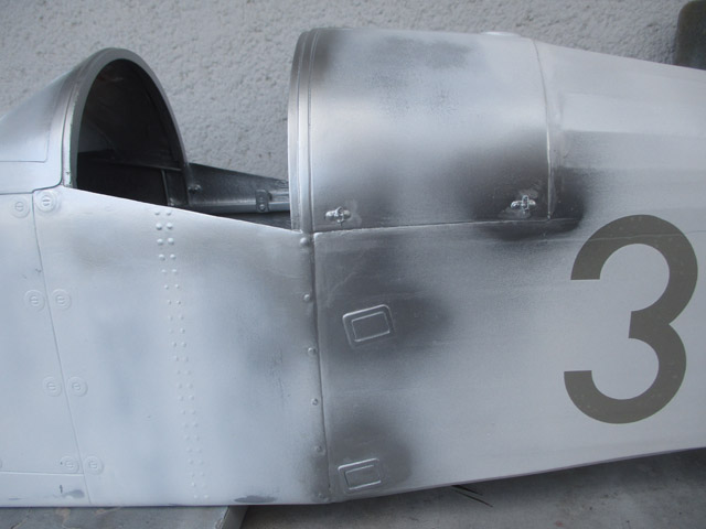

После овог је уследило фарбање, што је лакши део посла.

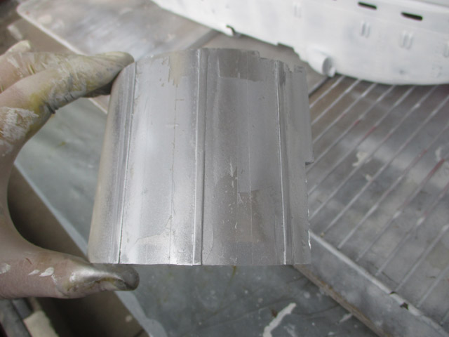

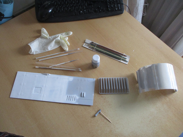

Урадио сам припрему за фарбање.

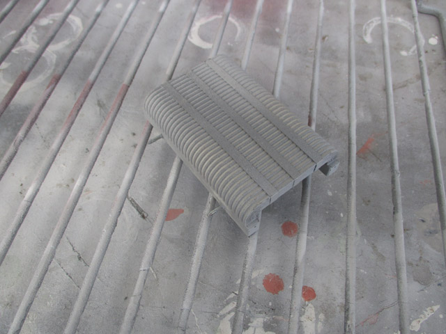

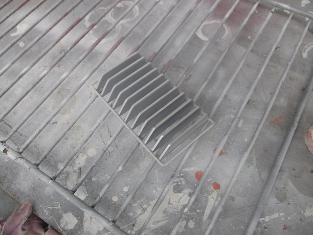

Прво сам урадио пробу на пробном комаду, да бих одредио густину боје и подесио пиштољ за фарбање. Ово ће ми послужити и касније за неке друге пробе.

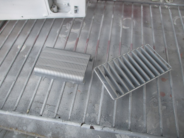

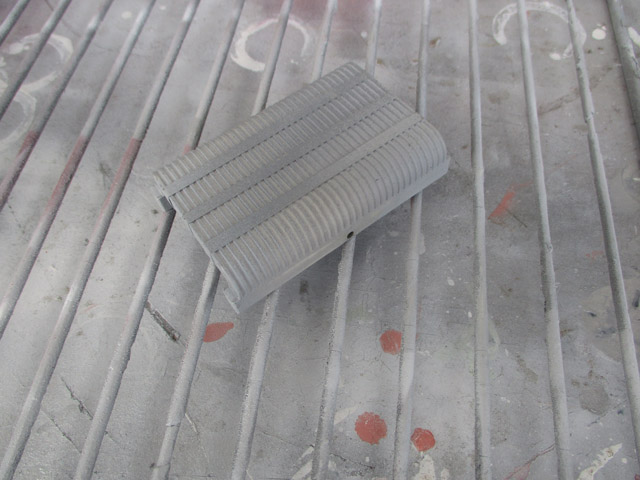

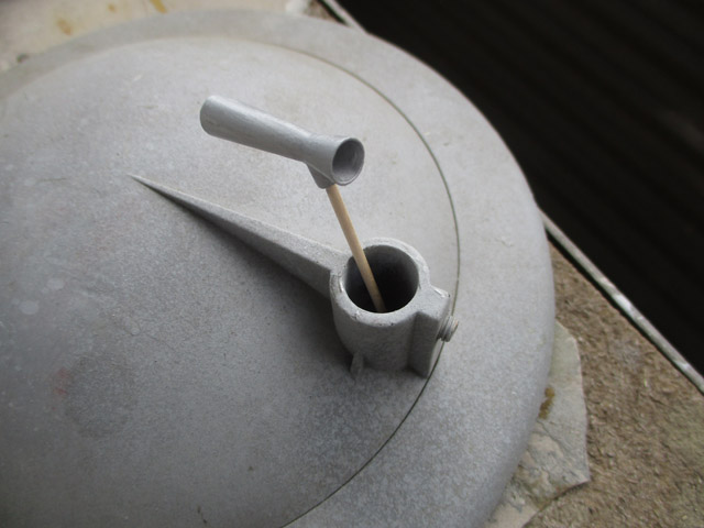

Наставио сам фарбањем осталих делова:
Поклопца кабине, ...
... заштитне маске испред хладњака, ...
... вентури цеви, ...
... хладњака уља и на крају ...
... трупа.
