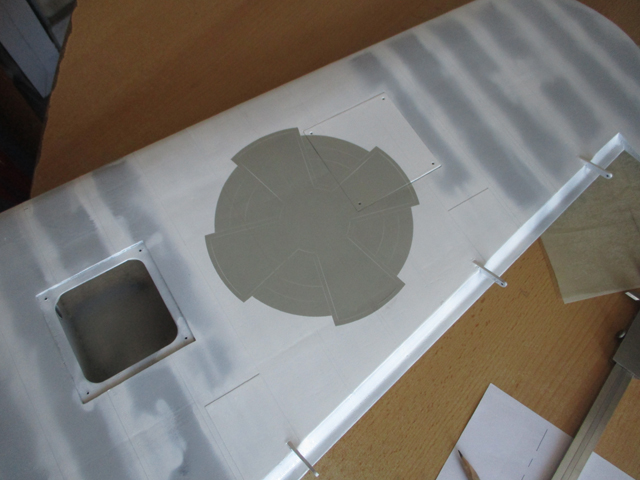

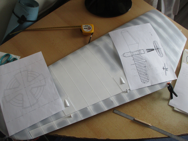

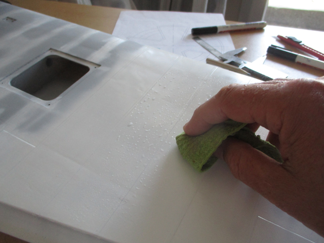

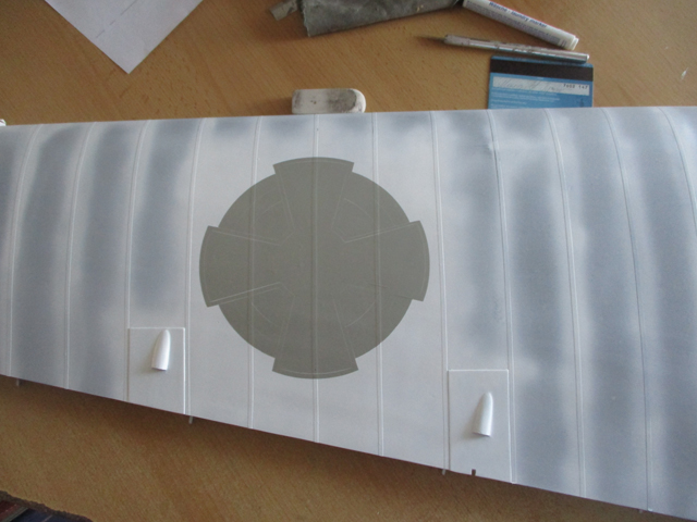

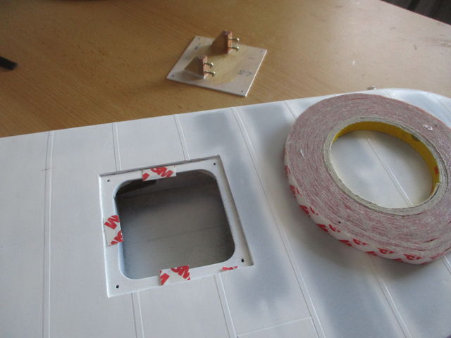

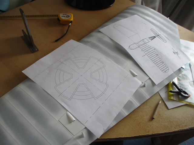

Маскирао сам позиције где се налазе косовски крстови (горњаке и доњаке на обе стране крила), да би ми после маскирног бојења остала бела основа.
Прво сам означио позицију крста, и са двострано лепљивом траком залепио поклопац-носач сервоа пошто се крст делом налази и на њему.

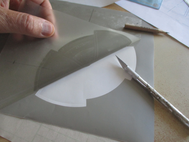

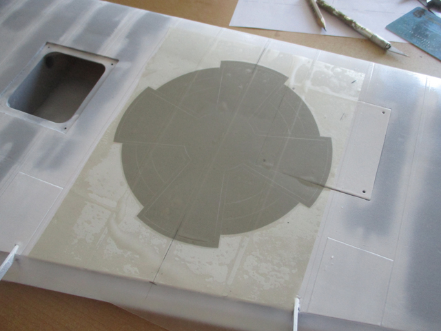

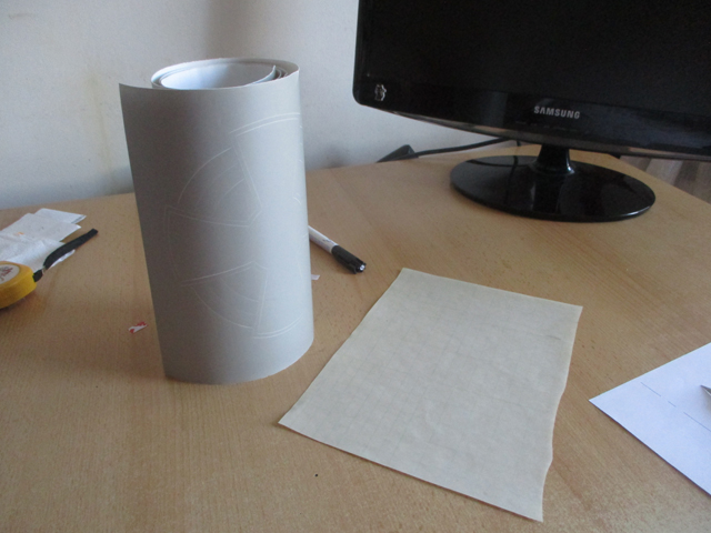

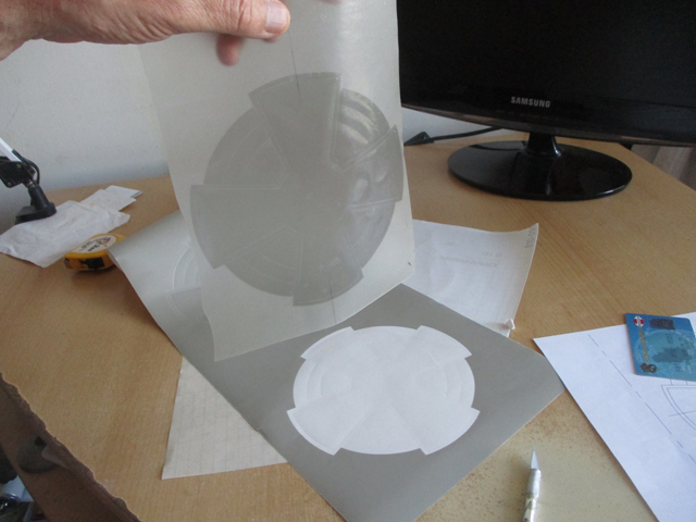

Потом сам припремио маскирну и транспортну фолију. На маскирној фолији су на катеру исечени крстови.

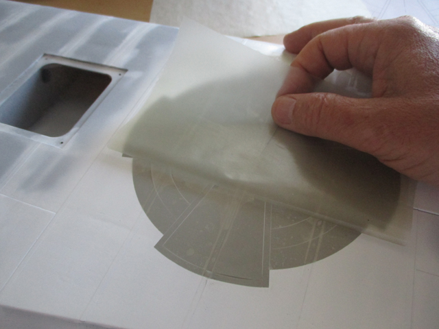

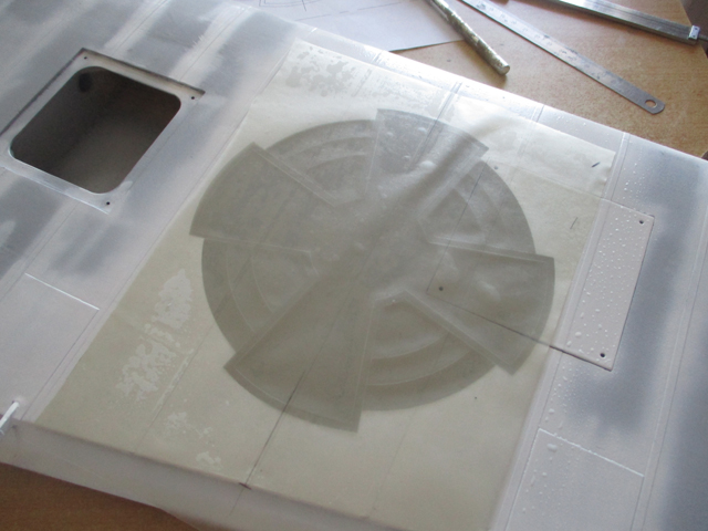

Преко маскирне фолије, на првом крсту, сам прелепио транспортну фолију и пажљиво скинуо потребне сегменте.

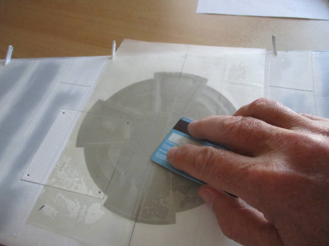

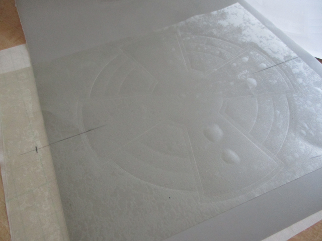

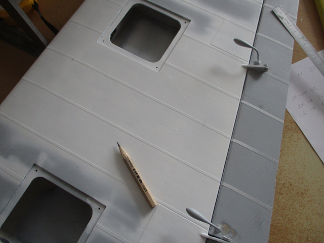

Место на крилу, где се фарба крст, сам наквасио водом да се маскирна фолија не би одмах јако залепила и тако оставио могућност евентуалне поправке.

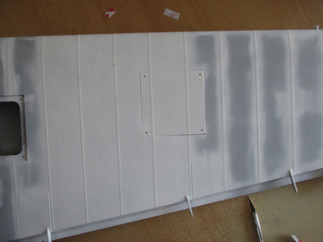

Са транспортном фолијом сам позиционирао маскирну, а потом истиснуо заостали ваздух.
На крају сам уклонио транспортну фолију.

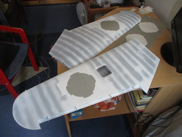

Како на доњаци, исто сам урадио и на горњаци крила.
Како на једној половини крила, тако сам урадио и на другој половини крила.
