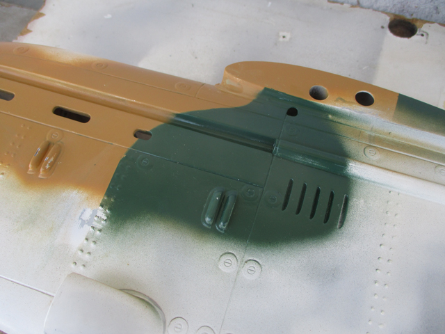

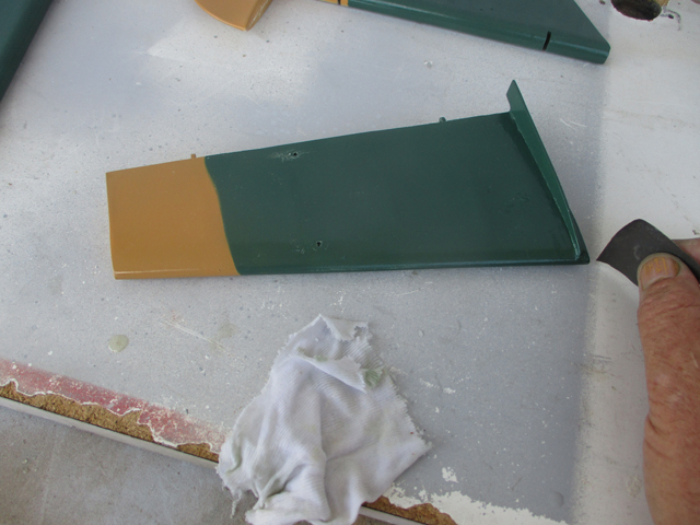

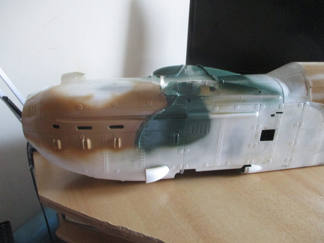

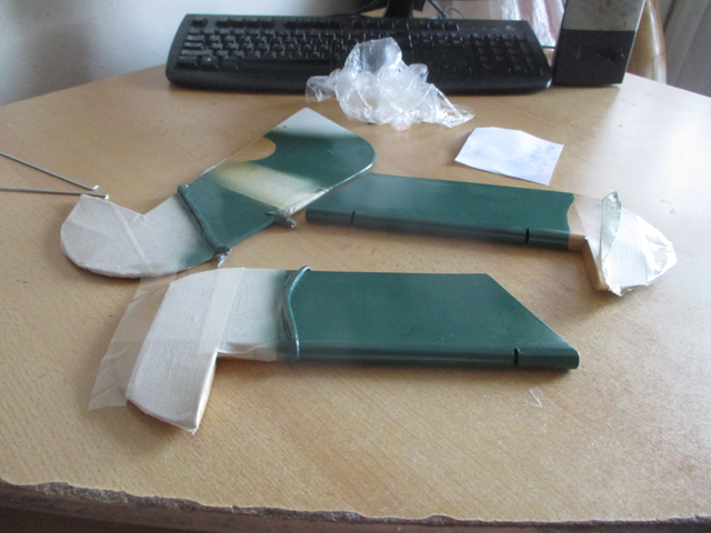

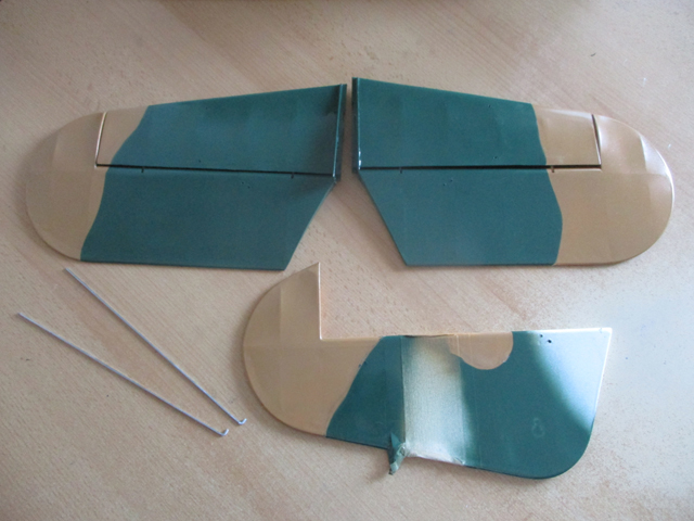

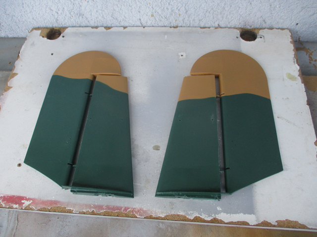

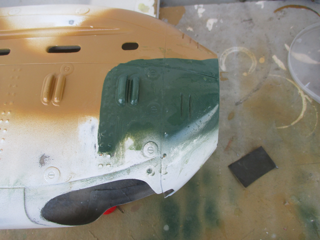

Одлучио сам да фарбање зеленом бојом започнем  носом авиона, хоризонталним репом и крмама. Овде није било неких дилема.

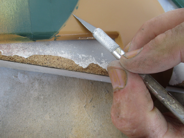

Меком графитном оловком сам исцртао границе боја.

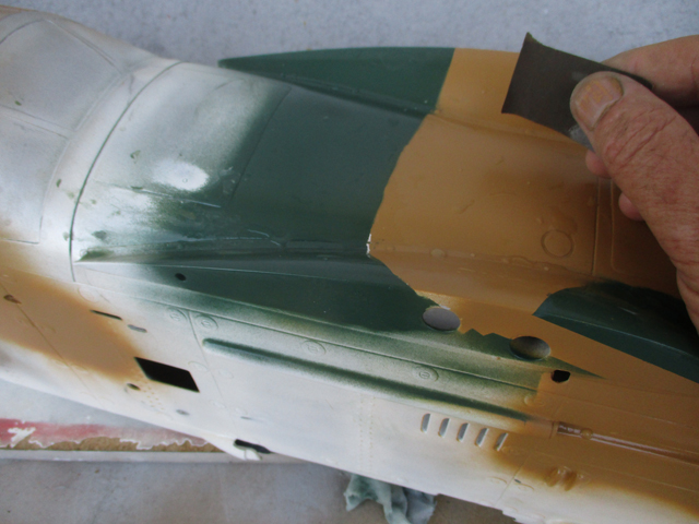

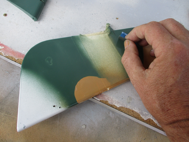

Маскирање сам радио провидном самолепљивом траком тамо где су кривине биле благе и самолепљивом маскирном фолијом тамо где су радијуси били мали. Остатак, у зони фарбања, који није требало да буде офарбан покрио сам креп траком.
Овакав начин маскирања прави оштру границу између боја, а како је код правог авиона она била дифузна, границу сам прекрио ,,змијицама" од живе гуме.
По завршетку маскирања приону сам на фарбање.
Само да кажем да сам маскирање, у овом случају, радио око четири сата, а бојење мало више од пола сата.
Боја се осушила и скинуо сам маску.
Задовољан сам како је ово до сада испало, мада има више мањих места за поправку. Ово ћу радити по завршетку комплетног фарбања.
