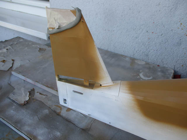

Данас сам се позабавио реповима.
Преконтролисао сам, до сад, офарбано.
На вертикалној крми сам нашао једну зону коју сам прескочио, па сам и то урадио.
Такође сам офарбао и полуге за покретање крилаца.
Прво све основном бојом, а онда две окер бојом. Преостале две биће касније офарбане, једна зеленом, а друга браон бојом.
Овим сам завршио са окер бојом.

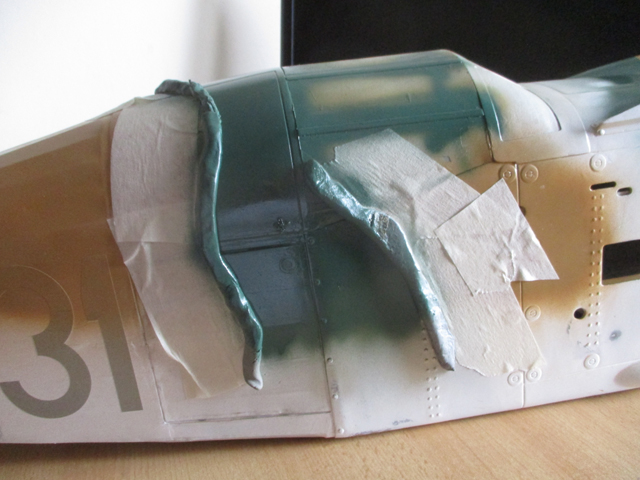

Меком графитном оловком сам исцртао границе боја.
Маскирање сам радио провидном самолепљивом траком тамо где су кривине биле благе и самолепљивом маскирном фолијом тамо где су радијуси били мали. Остатак, у зони фарбања, који није требало да буде офарбан покрио сам креп траком.
Овакав начин маскирања прави оштру границу између боја, а како је код правог авиона она била дифузна, границу сам прекрио ,,змијицама" од живе гуме.
По завршетку маскирања приону сам на фарбање.
Само да кажем да сам маскирање, у овом случају, радио око четири сата, а бојење мало више од пола сата.
Боја се осушила и скинуо сам маску.
Задовољан сам како је ово до сада испало, мада има више мањих места за поправку. Ово ћу радити по завршетку комплетног фарбања.

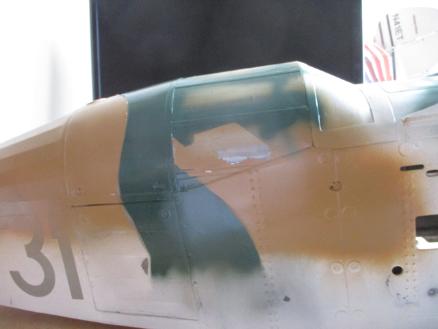

Кад сам узео да маскирам труп, између кабине и репова, видео сам да постоји доста недоследности између досадашњих радова, као и расположивих фотографија.
Ово ме је приморало, да на основу материјала који имам, мало реконструишем шему бојења.
На крају сам започео фарбање.
Прво сам морао да исправим окер боју и прилагодим је новодефинисаној шеми.
Поподне, када се окер боја осушила, наставио сам са припремама за бојење зеленом бојом (најмање један сат треба да боја није леољива на додир, а двадесет четири да може да се бруси и полора).
Прво маскирање, ...
... а потом и бојење.

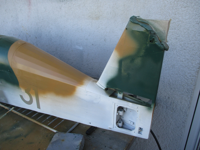

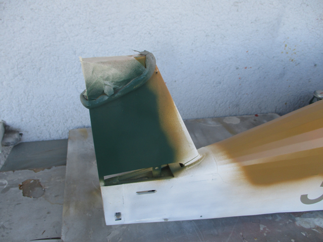

Што се тиче фарбања зеленом бојом остало ми је још десна страна вертикалног репа и крила са крилцима.
Данас сам прво скинуо маску са досад офарбаног.
То је било то.
Потом сам зеленом бојом офарбао десну страну вертикалног репа.
На крају сам и на леву вертикалног репа, после увида у документацију, додао још мало зелене боје, јер то нисам добро урадио.
