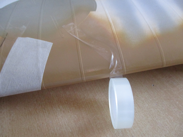

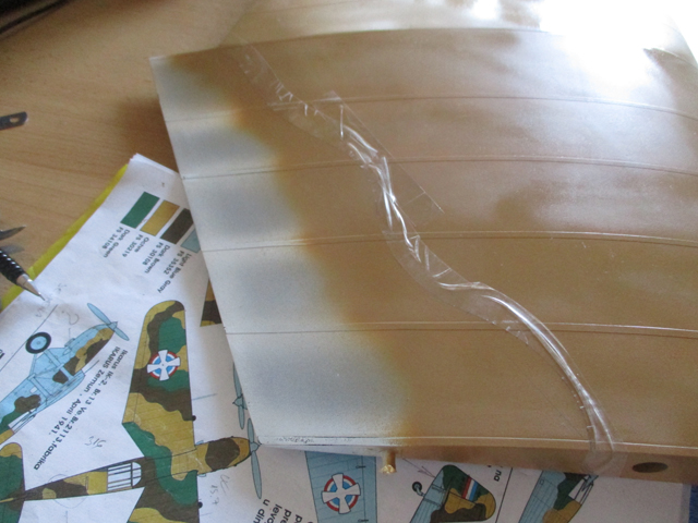

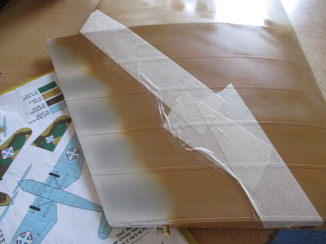

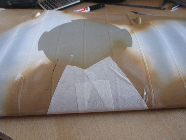

Маскирање сам радио провидном самолепљивом траком тамо где су кривине биле благе и самолепљивом маскирном фолијом тамо где су радијуси били мали. Остатак, у зони фарбања, који није требало да буде офарбан покрио сам креп траком.
Овакав начин маскирања прави оштру границу између боја, а како је код правог авиона она била дифузна, границу сам прекрио ,,змијицама" од живе гуме.

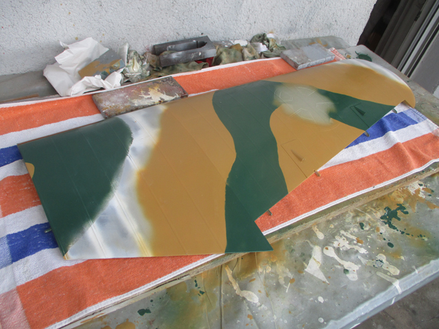

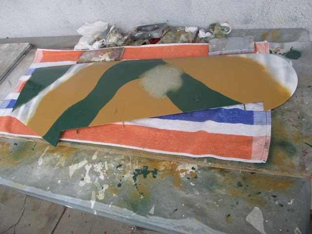

На реду је била зелена боја на десној половини крила.
Практично, све већ виђено.

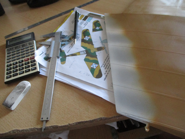

Прво маскирање, ...
... потом фарбање.
Маскирање је трајало око два сата, а фарбање око двадесетак минута.
Данас није био неки дан за посао па сам врло мало радио.

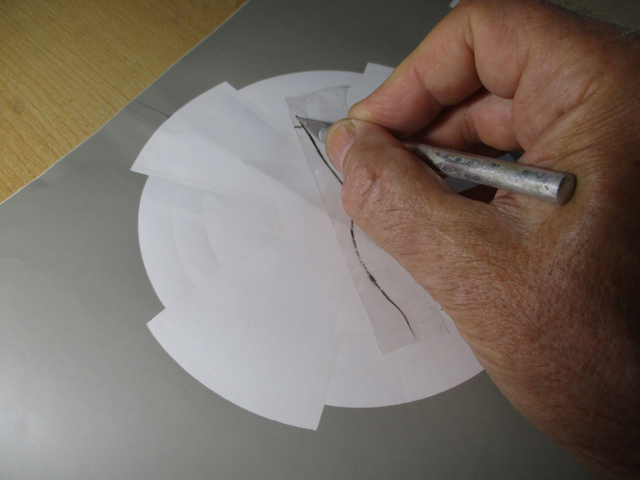

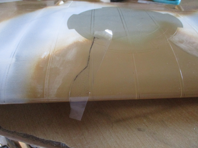

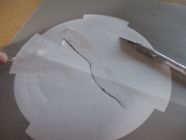

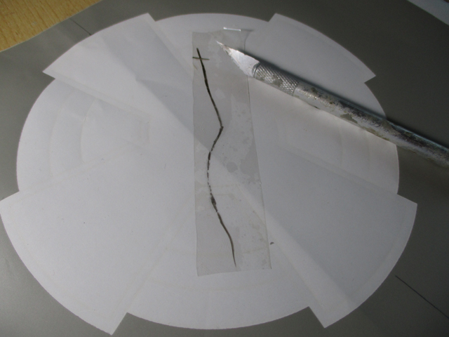

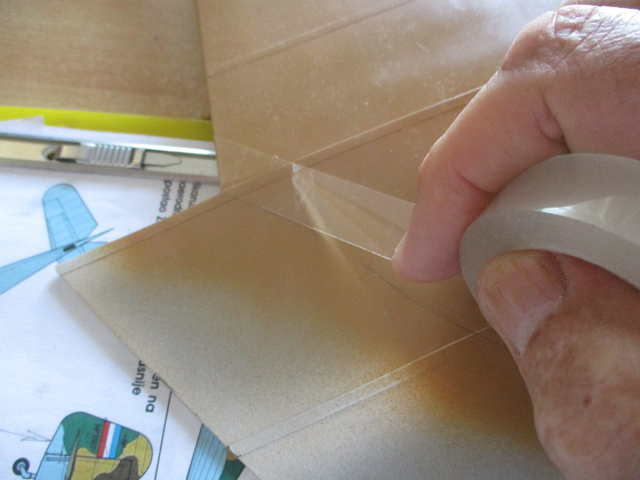

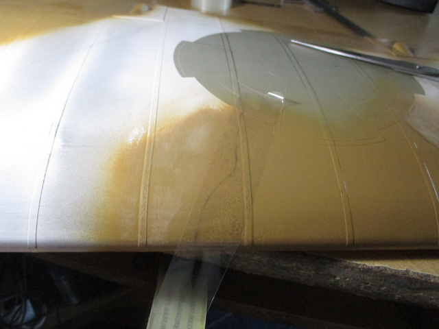

Скинуо сам маску са десне половине крила и започео маскирање леве половине.
Овде су радијуси били врло мали па нисам вијугао лепљивом траком, већ сам је залепио преко нацртане границе, потом је фломастером исцртао. Траку сам прелепио преко носеће подлоге за фолију и пажљиво је скалпером исекао. На крају сам је прелепио на крило.
