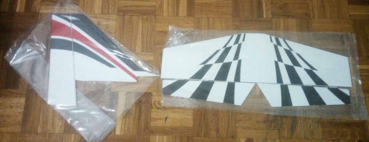

Evo, kako izgleda kit prvi put kada smo ga otvorili:
Kit je za svaku pohvalu, mada ima i nekoliko nedostataka. Monokot kojim je presvučen je od onih jeftinih kineskih i nikako (i nikada) ne može se upeglati, tako da je neophodno super lepkom osigurati sve spojeve. Avion je veoma lagan i filigranske je izrade. Krilo se dobija u dva dela, tako da ga čovek mora sam sklopiti - u kitu daju špernatu pločicu koja se uvuče u kanale na ramenjačama i na taj način se ostvaruje lepljenje. Mi, naravno, nismo bili zadovoljni samo takvim načinom spajanja, pa smo u centroplan stavili krpicu staklotkanja.
