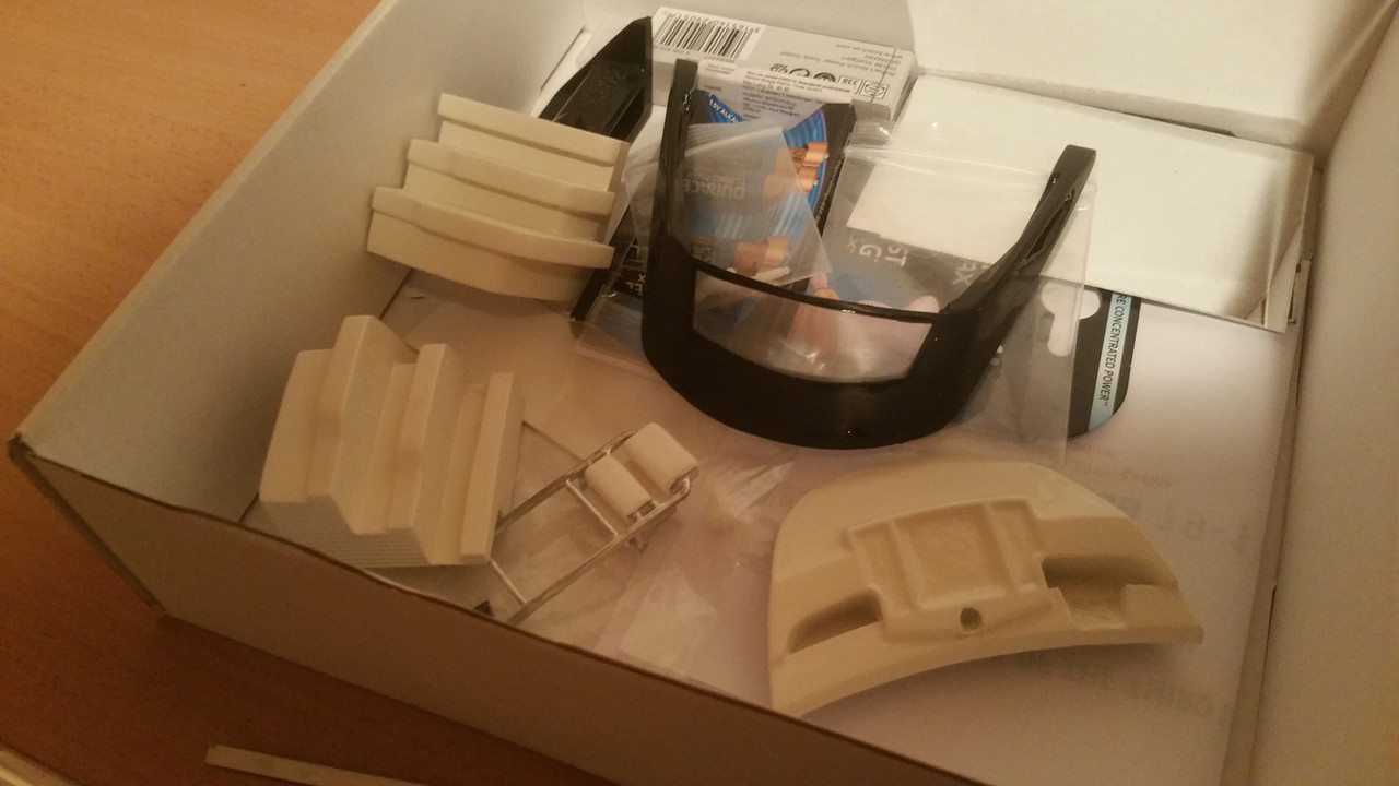

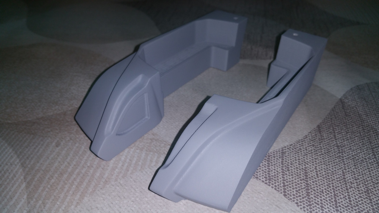

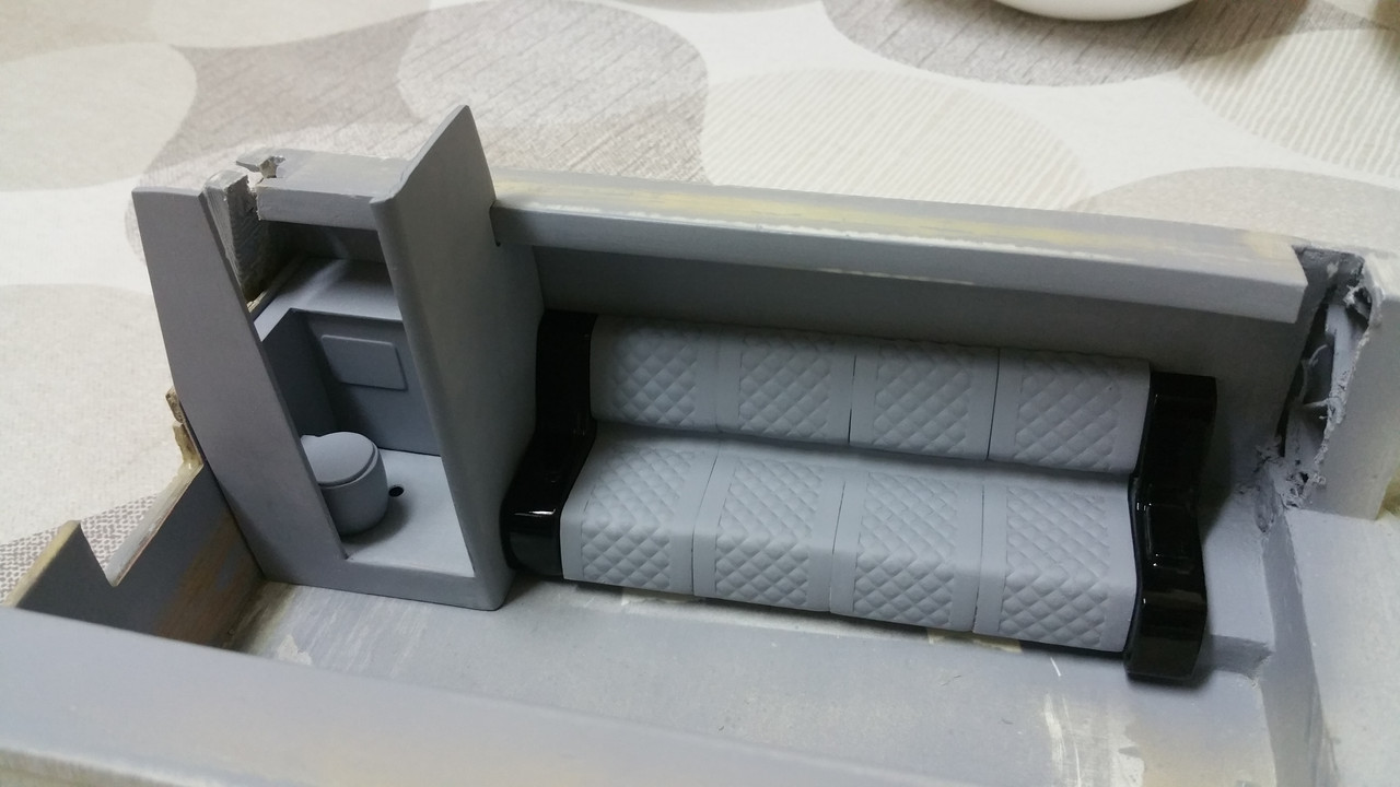

Po rastanku sam kući poneo dve zadnje klupe, koje su odštampane na malom Duletovom Makerbot 3D štampaču.
Odmah sam počeo gradnju rukohvata koji treba da su imitacija tikovine. Za tu priliku sam koristio furnir od oraha, debljine 0.4mm. Furnir sam morao da nakvasim vodom i savijem:
Poleđinu rukohvata napravio sam od savitljive PVC folije i prelepio je aluminijukskom folijom kako bi imitirala prohromski deo. Furnir sam za foliju debljine 0.5mm lepo prilepio PASCO FIX-om.

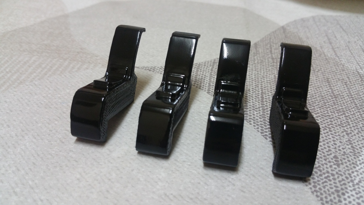

Potom je usledilo gitovanje i špricgitovanje klupica kako bi se izgubili tragovi od 3D štampe. Ovo je najmukotrpniji posao koji oduzima najviše vremena, ali je rezultat uvek prelep. Dobije se sitna, umanjena verzija prave stvari.
Iako je gitovanje naporno, rezultati su uvek divni. Evo kako su klupice na kraju ispale:

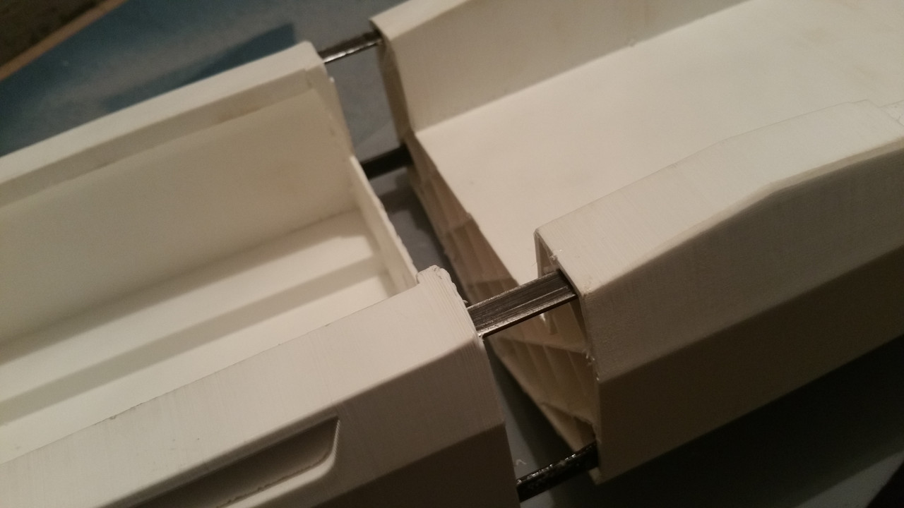

Prilikom štampe trup je pukao na pola jer je bio veoma zahtevan za njihov štampač, dužine 600mm. Ovo je za Duleta bilo tragična vest, ali sam mu još na sastanku bio obećao da ću napraviti funkcionalo osvetljenje broda i, činjenica da je brod pukao, samo mi je išla u korist, mogao sam lakše da provučem instalaciju kroz konstrukciju broda: sreća u nesreći...
Pa ipak, 3D štampa je još uvek u veoma ranoj fazi razvoja - delovi su pregrubi, na sve strane poligonalne ravni, resterizovana površina i bedan završni sloj: treba ih šmirglati i gitovati do iznemoglosti, jer se od broda zahteva savršeni sjaj u kome se čovek može ogledati...
Brže bolje, ugradio sam noseće grede u trup epoxy smolom i tako obezbedio da se čitava sprava može sklopiti onog trenutka kada završim izradu osvetljenja...

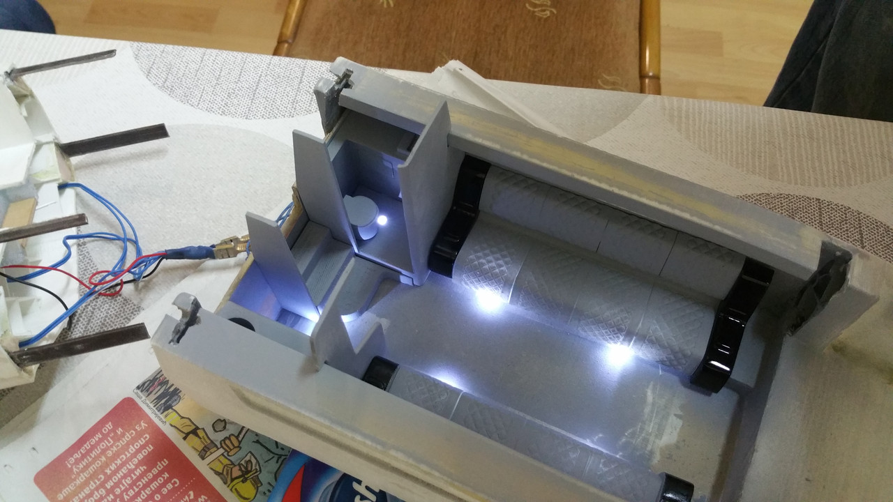

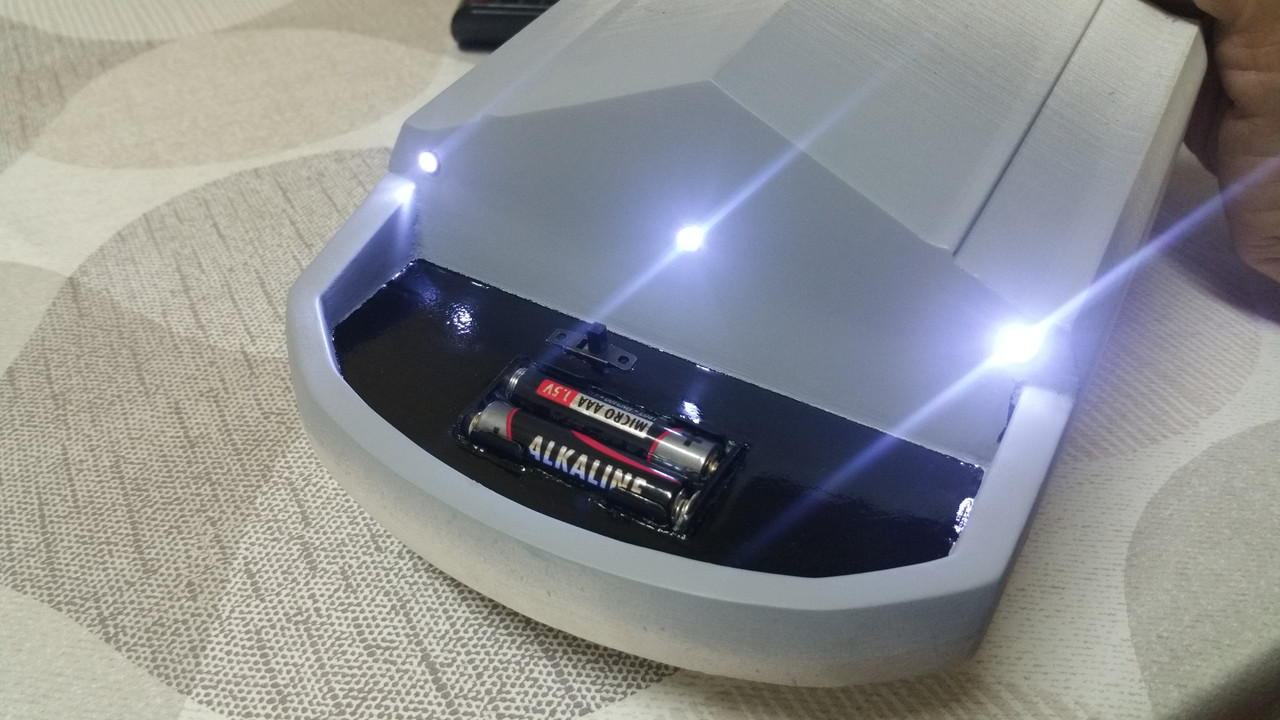

Otidoh u stari radio klub, a sadašnju prodavnicu elektronike "Kelco" i kupih tamo led diode, kabliće, prekidač i baterijski trej - onaj najmanji za AAA baterije, jer jedino on može da se sakrije ispod zadnje platforme:

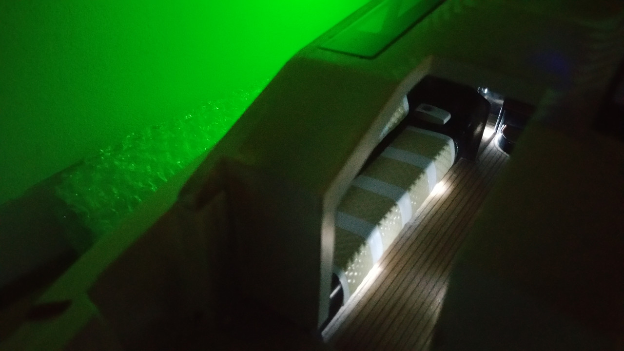

Već istog dana, jer vreme leti, počeo sam da provlačim kablažu kroz konsktrukciju broda, da bušim određene lokacije i da lemim instalaciju... Uveče, to jest negde oko 2 posle ponoći, imao samo osvetljenje na brodu:
Naročito sam ponosan na navigaciona svetla i sidreno svetlo koji se nalaze na nadgrađu broda, a sijaju belim, zelenim i crvenim svetlom. Prvi put sam mogao da sklopim trup jer je u međuvremenu stiglo i nadgrađe sa 3D štampe...

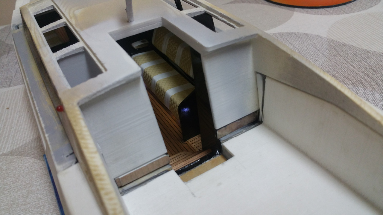

Enterijer je, najzad, bio gotov - mogao sam da sklopim delove trupa i da otpočnem radove na spoljašnjosti:
U enterijeru se nalazi ogledalo (takođe od prohroma debljine 0.5mm) na koje sam naročito ponosan jer se za posmatrača u tom ogledalu ogleda sedište enterijera:
Evo, kako se mogao videti, u datom momentu, enterijer, nakon što sam stavio nadgrađe i spojio trup:

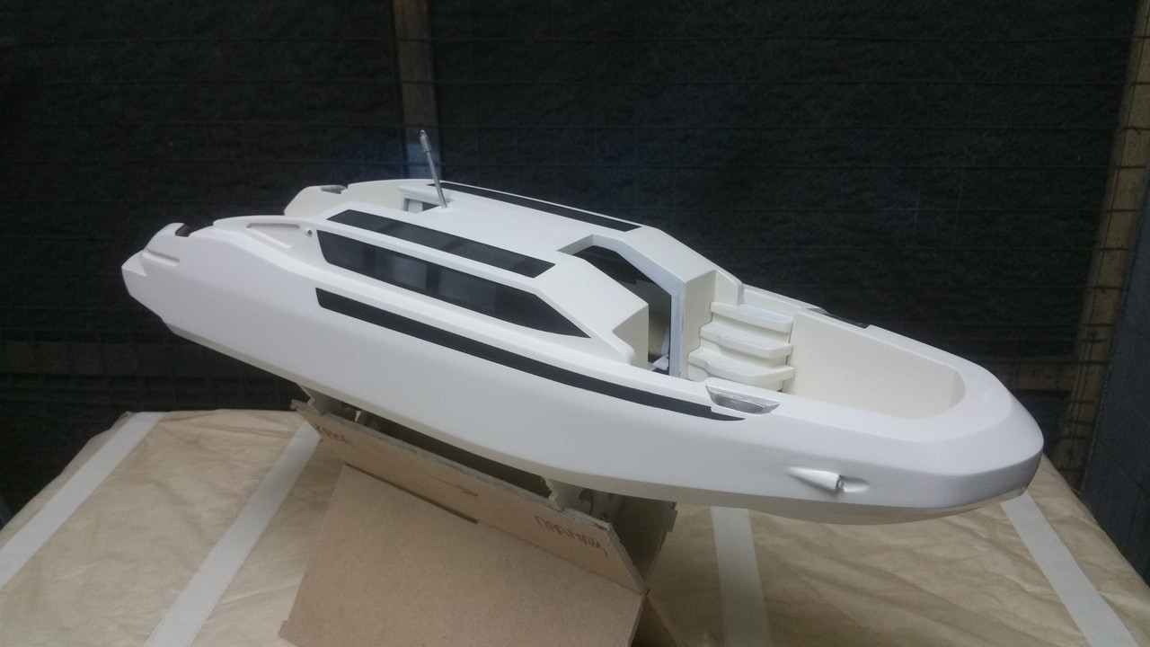

Sutradan sam otpočeo gitovanje kompletnog trupa - to je bio mukotrpan posao koji je trajao 5 dana neprastano i ukupno 70 radnih sati...

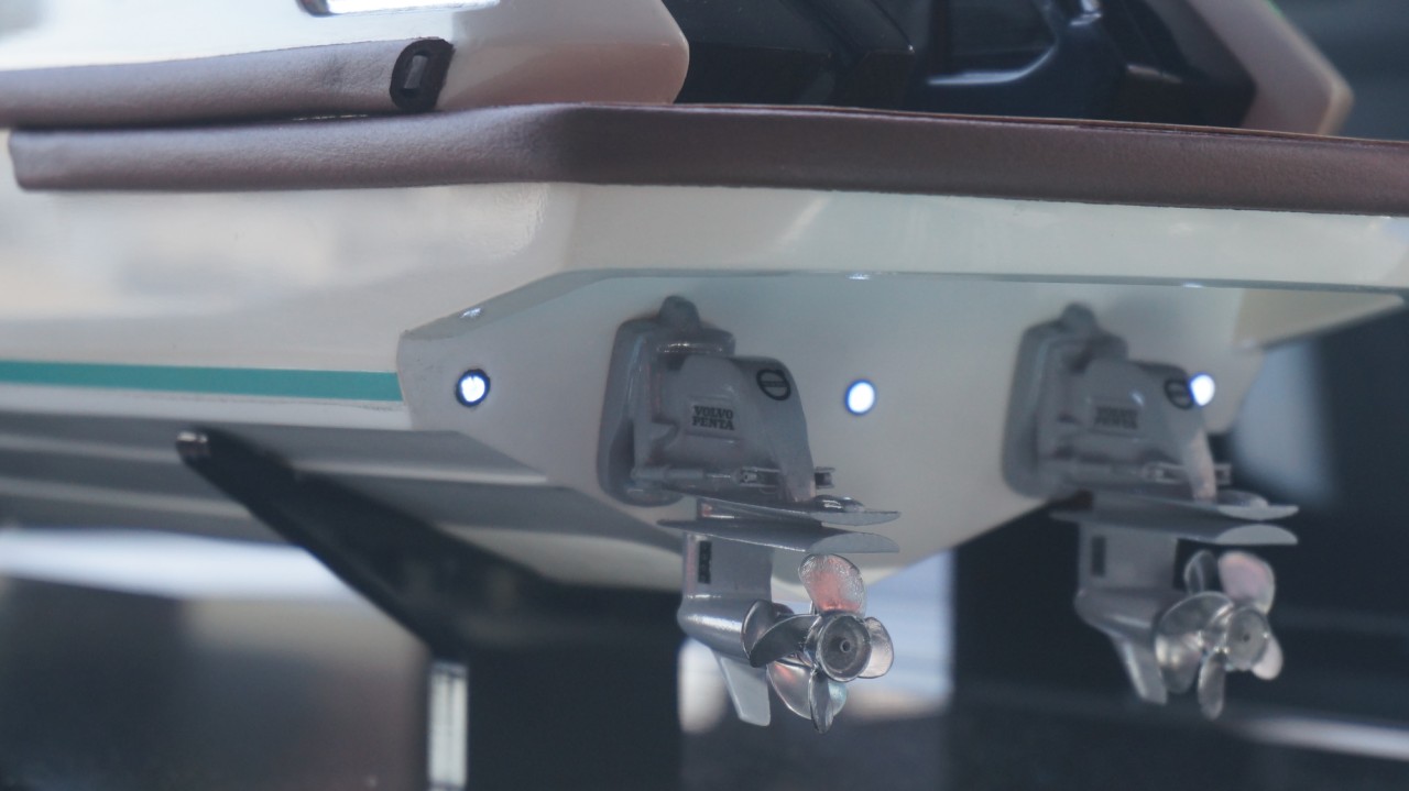

Naročito sam bio ponosan na poziciona svetla. Uspeo sam da ih napravim gotovo identičnim u odnosu na pravu stvar, čak sam i šmirglao diode da bih dobio željeni oblik:
Proverio sam osvetljenje i sve je radilo besprekorno - naročito je lepo izgledalo osvetljenje enterijera:
Pristupio sam izradi prohromskih podnožja za bitve. Ova akcija oduzela mi je čitav radni dan, ali efekat prohroma debljine 0.5mm, koji sam savio i koji se presijava i ogleda je neizostavan...
Nakon tog posla, moglo se pristupiti farbanju. Koristio sam Max Meyer farbu sa malo sporijim učvrščivačem (4000) kako bi se moja akrilna boja slegla i dobila besprekorni sjaj. Prvo sam model ofarbao u belu boju (na zadnjem luku trupa lepo se može videti neonsko svetlo, kao u ogledalu):
Potom sam sutradan zaštitio ostatak broda i pripremio se za farbanje crne boje:
Kada sam skinuo zaštitnu traku (a koristio sam 3M samolepljivu traku, debjine 3 i 5mm jer jedino ona može ostvariti tako preciznu liniju), lepota i sjaj modela su me zadivili. Mogao sam svoje lice da vidim u bokovima trupa i na krovu. Prelepo! To mi je saznanje dalo snage da pristupim daljim radovima.

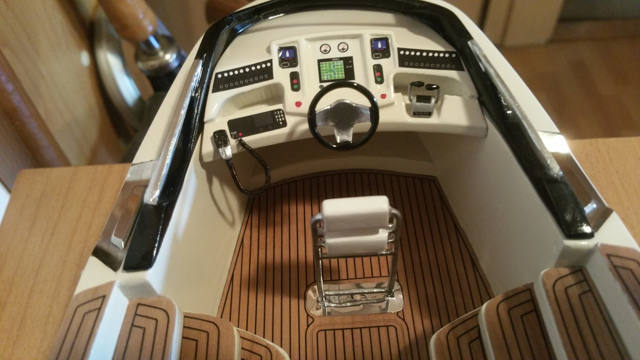

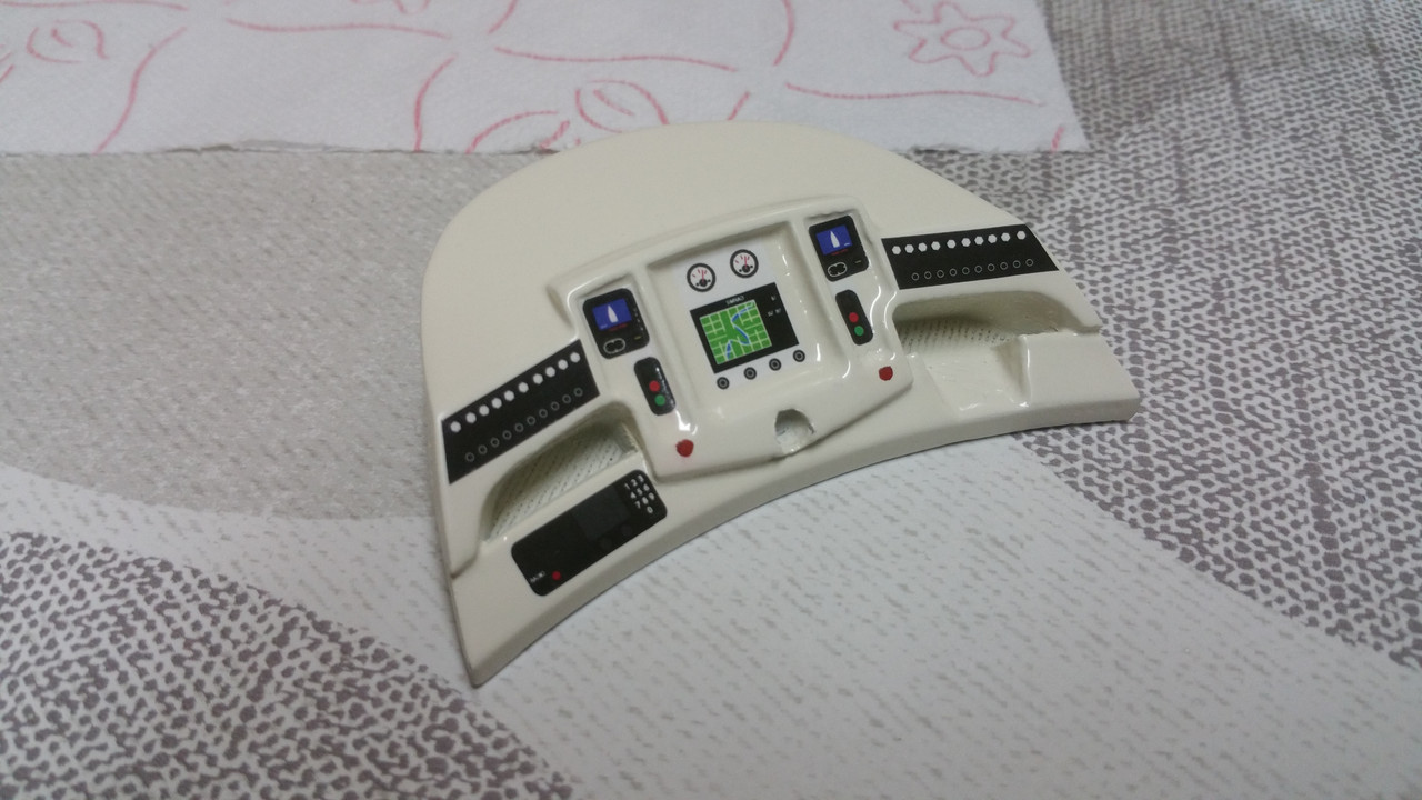

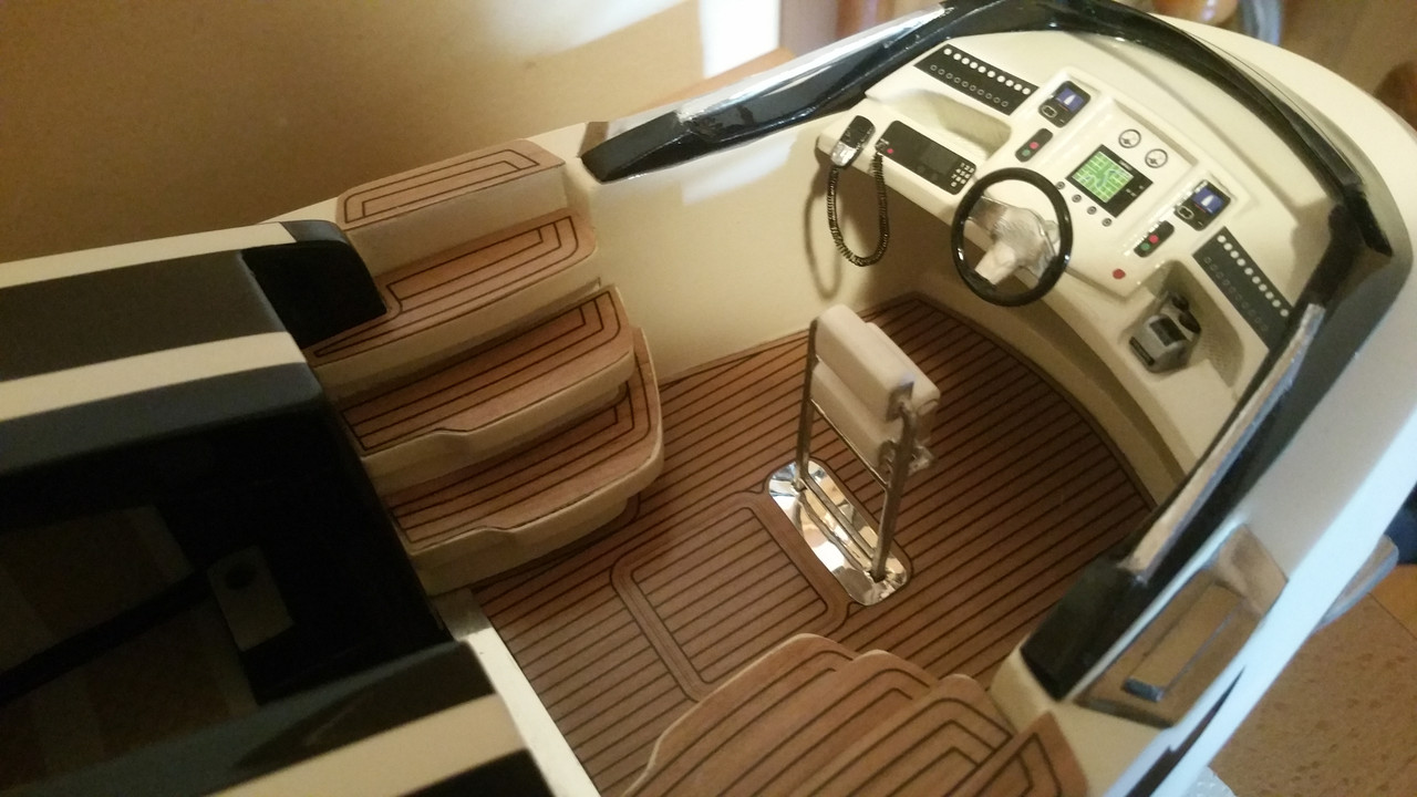

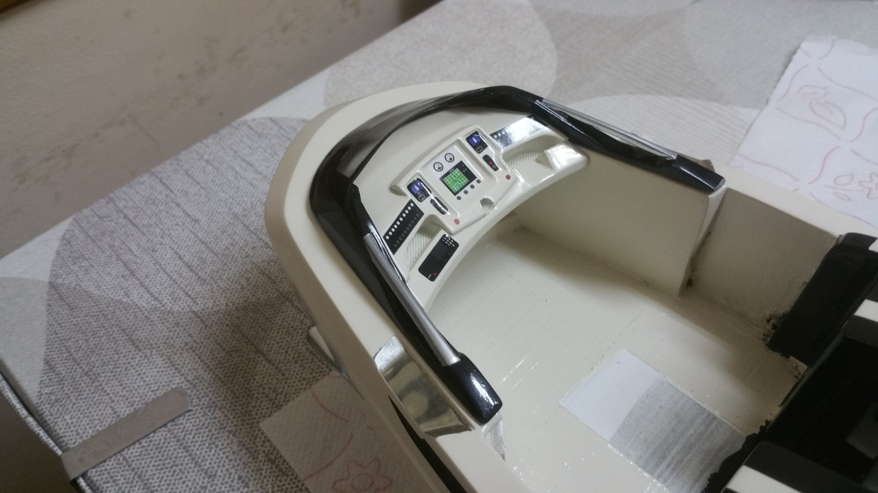

Otpočeo sam odmah, čim se farba osušila, jer vremena za divljenje nije bilo... trebalo je uraditi kokpit i prednju palubu na kojoj boravi skipper broda:
Nalepnice za kokpit napravio sam na vodenim nalepnicama (A4 tabak kupljen u Kini na kome sam u Copy Planet-u odštampao moj dizajn, izrađen u Adobe Ilustratoru). Pošto su bili u pitanju vektori, sve je ispalo savršeno precizno... Bio sam zadovoljan, a štampa je koštala 180 dinara:
Kokpitu sam pridodao vetrobran i potom volan i radio stanicu i komandu motora...
Istovremeno sam sastavio i obojio Z noge, sa svim detaljima koje imaju: oznake, hidrocilindri za dizanje/spuštanje, propeleri...
Stepenice i patos sam obložio imitacijom tikovine - furnir na koji sam nalepio providnu foliju sa isctanim planom tikovine koji mi je uradio Dule, a zatim sve izlakirao polusjajnim lakom... Evo kako je skipper-ovo radno mesto na kraju izgledalo - sredio sam mu i sedište:

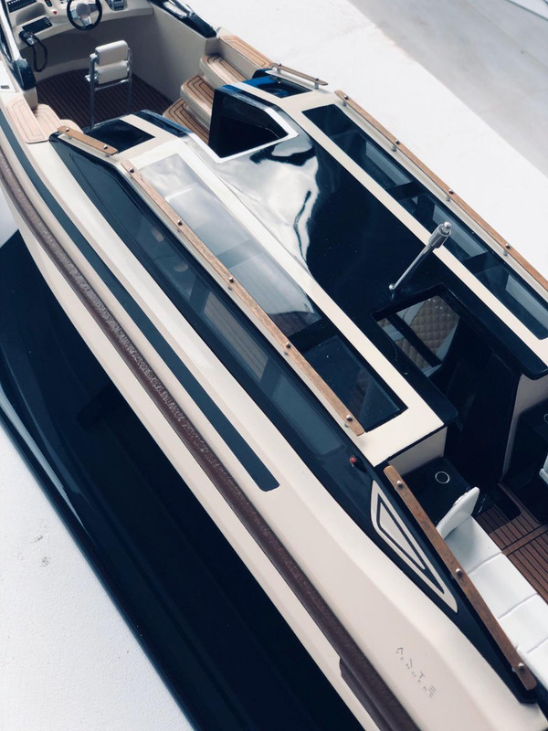

Trebalo je sada napraviti rukohvate, prilagoditi Z noge da budu montažno/demontažne radi lakšeg menjanja baterija, išmirglati i ispolirati čitav trup, zalepiti odbojnu traku koja obujmljuje čitav trup, i tome slično. A, vremena je bilo malo...

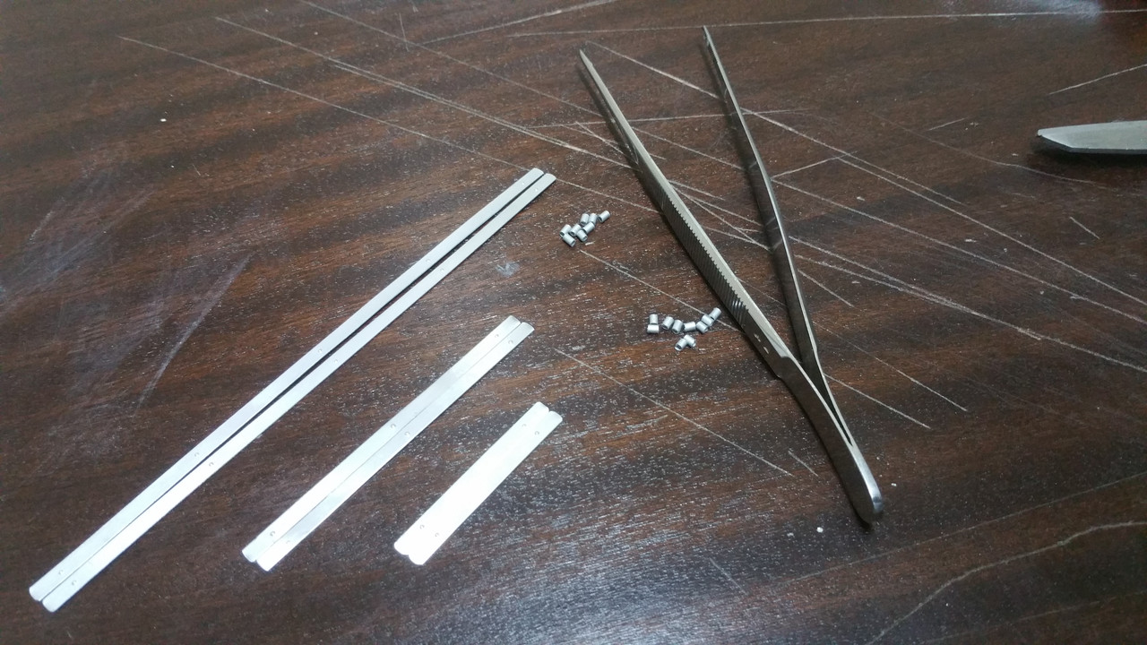

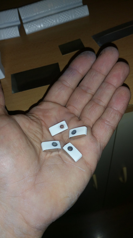

Za kraj radova odredio sam izradu rukohvata. Nakon poliranja, uklapanja Z nogu, montaže svih delova i finalnog lepljenja, usledila je najfinija rabota: rukohvati. Njih sam zamislio da realizjem na sledeći način: Prvo sam isekao tračice od aluminijumskog lima širine 3.5mm, a debljine 0.5mm te tračice sam zatim isekao na dužnu meru i prineo ih brodu kako bih ih pozicionirao i dimenzionisao. Potom sam ih izbušio otvorima po središtu, a na tačnim udaljenjma kako bi kroz te otvore išli stubići koji ih fiksiraju za trup broda - moji stubići biće skraćene špenadle. Odbojnike sam napravio od aluminijumske cevke OD1.5mm:
Zatim sam na aluminijumske trake nalepio furnir i izlakirao ga, a potom izbušio trup na tačno određenih dvadeset mesta: toliko stubića za fiksiranje ima (prečnik burgije 0.4mm):
Svih šest rukohvata sam objedinio u celinu: rukohvat, skraćena špenadla, alu cevčice i tako ih potom zalepio na trup:
Na brod sam montirao i odbojnu traku - za tu namenu sam koristio keder za prozore - profil "D", koji se u ovoj razmeri broda savršeno dimenziono i estetski uklopio:
Završetke kedera sam osmislio tako što sam u keder uvukao aluminijumsku pločicu debjine 3mm, a širine 5mm i obrusio je na sjaj završnom šmirglom granulacije 2000.

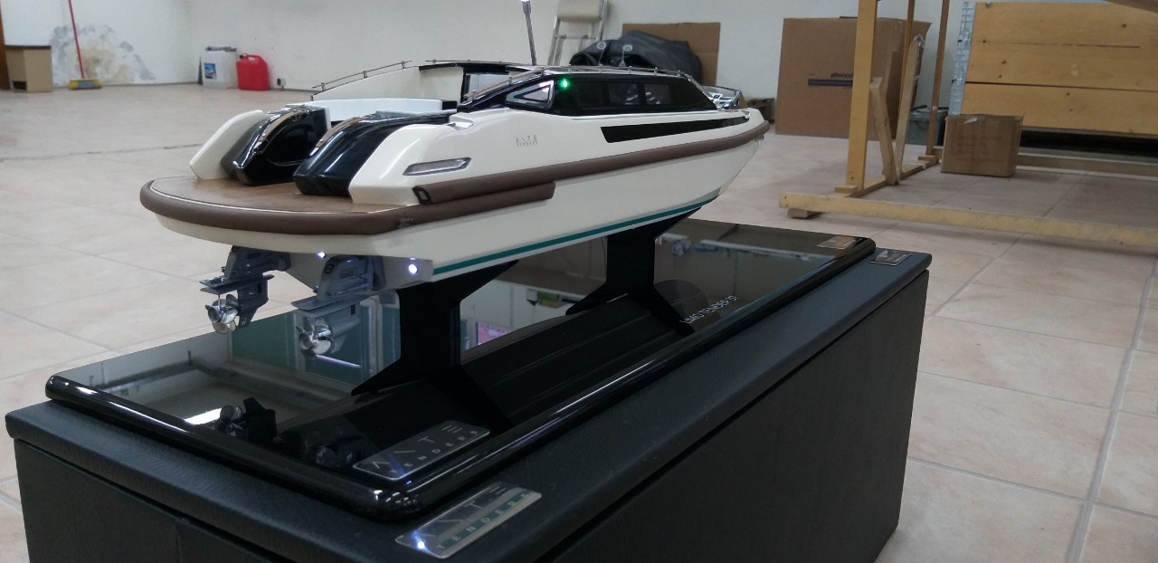

Brod je najzad bio gotov... u poslednjem trenutku. Pogledao sam na sat, bilo je 5 ujutro. Dule je trebalo maketu da uzme tog popodneva i da sutradan putuje u Monako. On je napravio kofer za transport i postolje za brod, koje smo kasnije zajedno prilagodili brodu i pripremili i spakovali... Evo nekoliko slika gotovog broda. Ukupno je utrošeno 300 radnih sati da bi se ovaj brod napravio. Nadam se da će mnogi na forumu uživati. Srdačan pozdrav, Stanko.

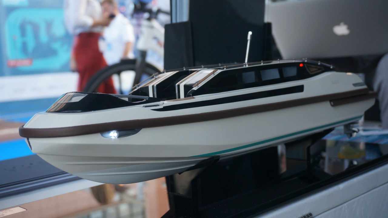

Hvala vam ljudi na pohvalama i komentarima. Dule je upravo poslao slike iz Monaka. Nosi kataloge... Na jednoj slici maže keder finom kremom za zaštitu kože i gume... Poslao slike drugih maketa, ali kaže da smo mi i dalje najbolji :)
Ipak, te makete su pravili profesionalci...
Ali, podvig je što smo sve stigli na vreme da uradimo. Dule je, kao i uvek, vredan pa sad i dalje radi u Monaku, dok se ja s pravom odmaram.
