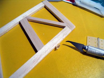

Samo da se nadovezem sa mojom pricom u vezi montiranja sarki.

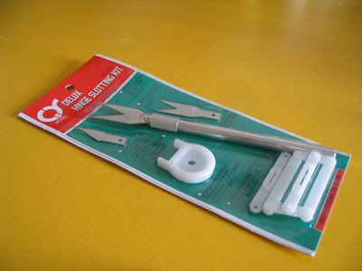

Presko, pomenuo si specijalan alat za montiranje sarki,
nadam se da si mislio na ovaj alat:
Zahvaljujuci Adamu dosao sam u posed te alatke,
pa sam se malo igrao ne bih li isprobao montazu sarki.
Na poledjini pakovanja se nalazi uputstvo za koriscenje.

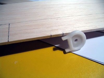

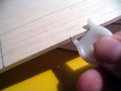

Obelezavanje srednje linije da bi ose rotacije svih sarki bile u istoj ravni.
Ovo se vrsi pomocu ovog plasticnog obelezivaca.

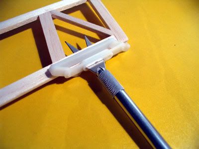

Probijanje balze viljuskom uz pomoc plasticne vodjice
Iskopavanje ostataka balze pomocu "diggera"

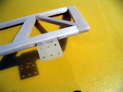

Sarka na svojoj poziciji
