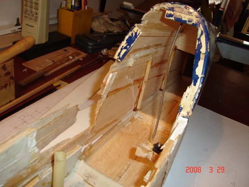

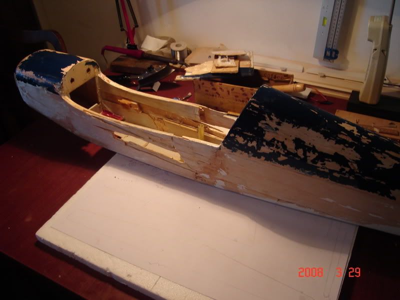

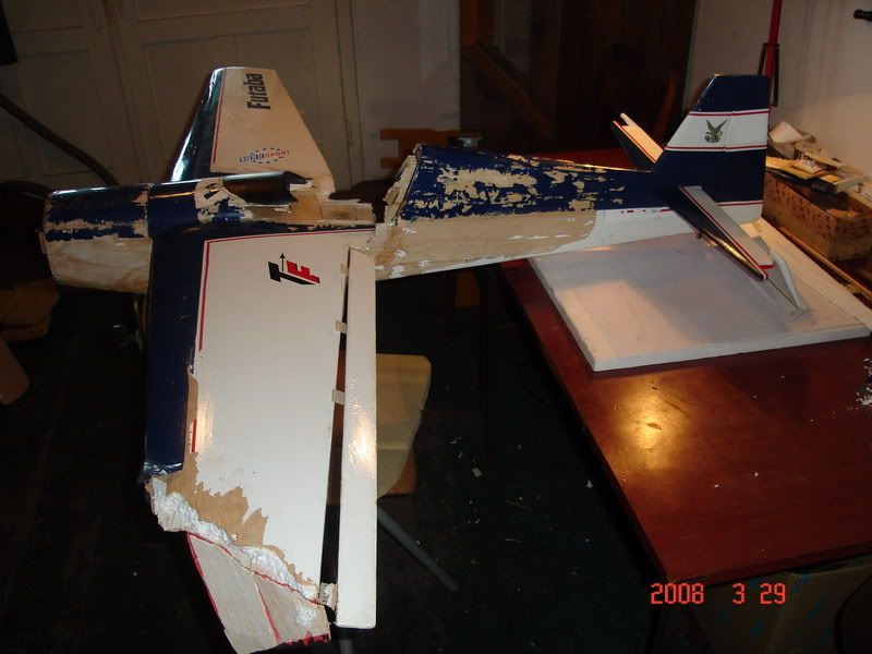

Ovako je izgledala kad je stigla u moju radionicu
Skidanje oracovera, tj. smirglanje oracovera mi je bio najgori deo posla, zahteva dosta vremena i paznje kako ne bih napravio neki novi ris u balzi...trupu, krilu... a svaka nova rupa, podrzumeva gitovanje, tj nanosenje nepotrebne tezine!

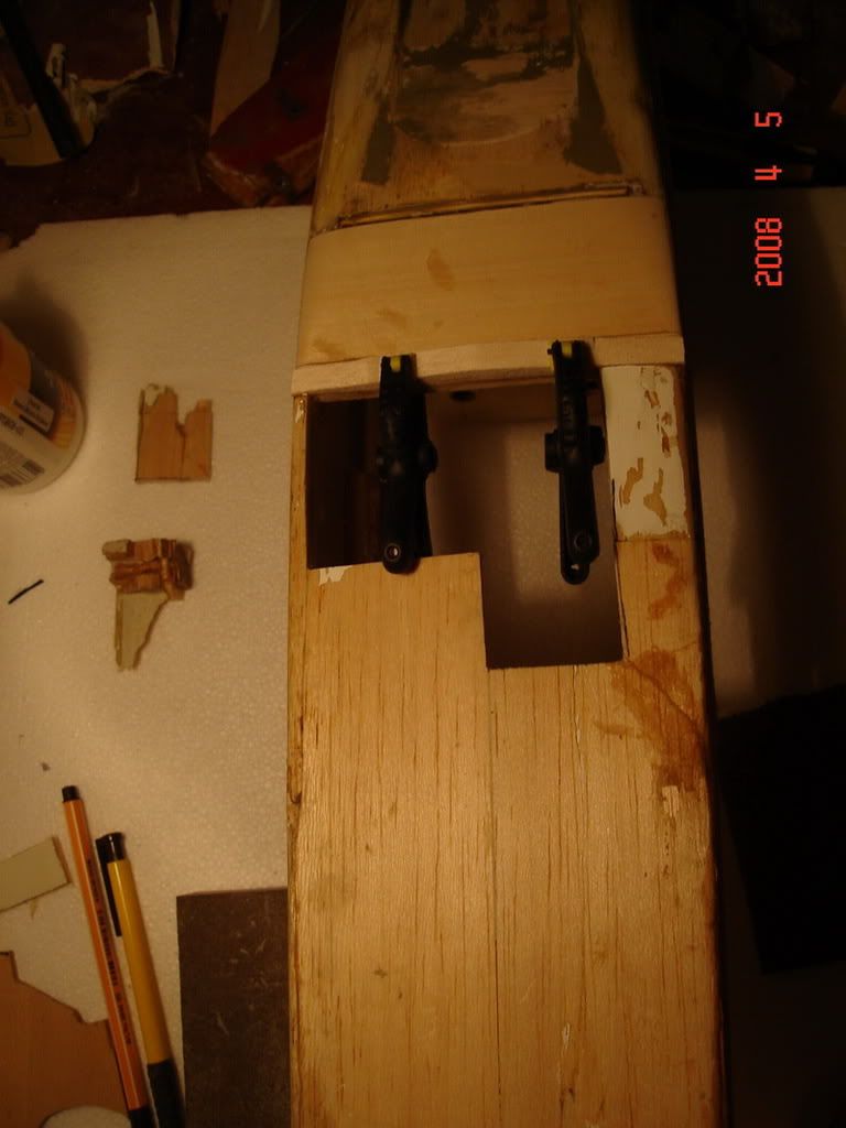

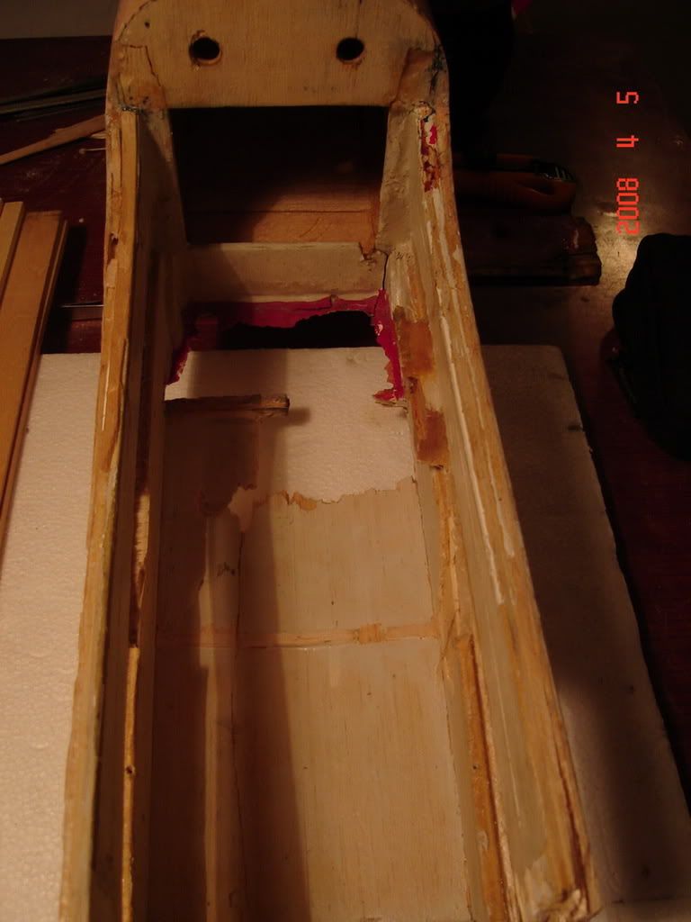

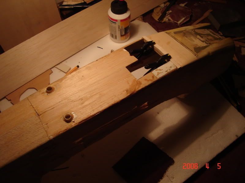

Kad sam napokon ismirgalao trup, krenuo sam na repariranje donjeg dela trupa gde bi trebalo da se nalazi stajni trap, jer ga u ovom slucaju nije bilo, cak ni osnove za koju je stajni trap bio zasrafljen.
, zakrpljena rupa za stajni trap.

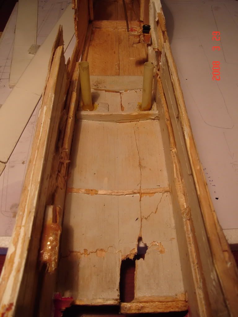

Kad je uradjena osnova, tj donji deo trupa, presao sam na bocne stranice, kako bih spojio trup u jedanu celinu, u tom radu se treba obratiti paznja na osu simetrije modela kako ne bi trup ostao uvijen i time promasila geometrija modela, sto bi znacilo totalni neuspeh.
Nakon spajanja bocnih stranica, usledilo je popunjavanje, odnosno pravljenje spoljnjog zida bocnih stranica, ceo taj rad sam propratio slikama, ali na zalost nekoliko desetina slika je otislo, jer mi je jednog lepog dana pao system na kompu, a slikama nije bilo spasa... :(
