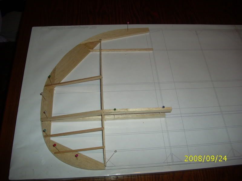

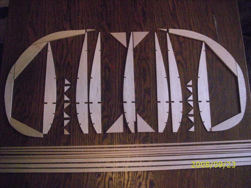

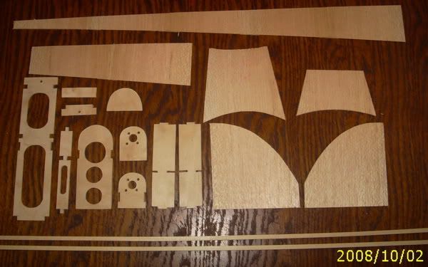

Počeo sam pripremom delova za krilo. Kompletno krilo rađeno je od balze 2,3 i 5mm sa dodatkom ojačanja od avio-špera 2mm.
Na slici se mogu videti izrezani svi delovi za krilo.

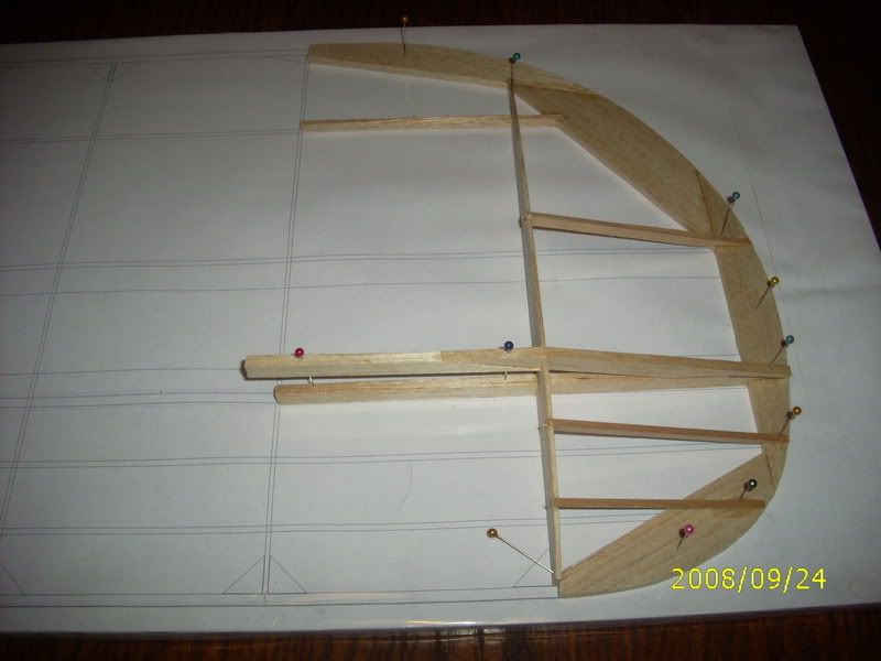

Prvo sam sklapao centralni deo krila. Ovo je lak posao pod uslovom da je sve izrezano kako treba.
Sklopljen centralni deo krila.

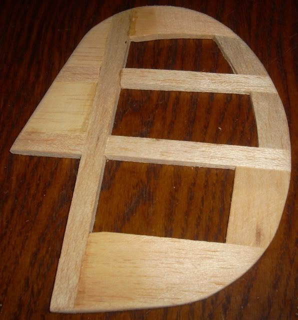

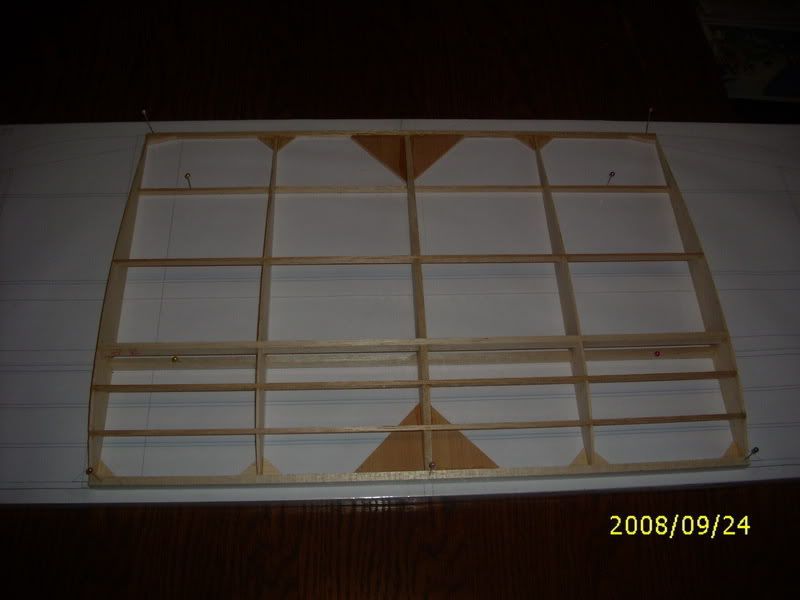

Zatim sam prešao na krajeve. Oni zahtevaju malo više rada oko uklapanja, ali je i dalje dosta jednostavno.
Krajevi su sklopljenii spremni za spajanje sa centralnim delom krila.

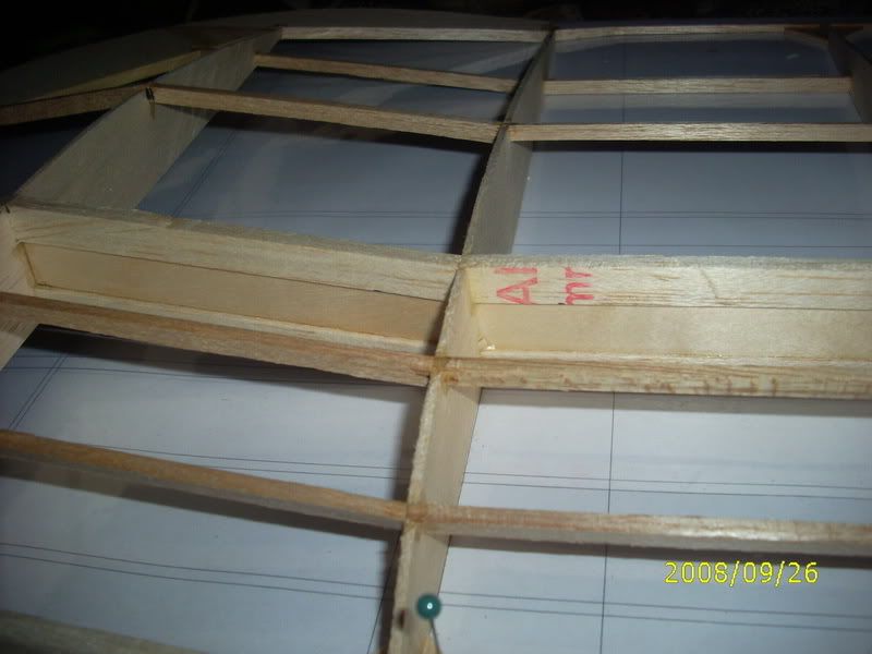

Da bi spoj izmedju delova bio dobar i pod odgovarajućim uglom postavljamo ojačanje od avio-špera 2mm.
Ojačanje postavljeno i kasnije ćemo ga pojačati epoksijem.

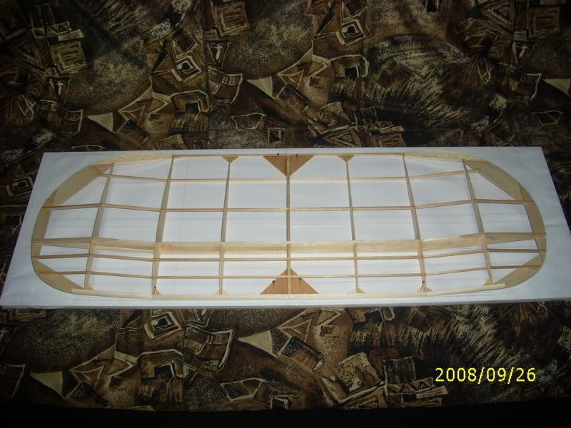

Konačno krilo je kompletno završeno.
Potrebno je još epoksijem ojačati kritična mesta i prešmirglati celo krilo.

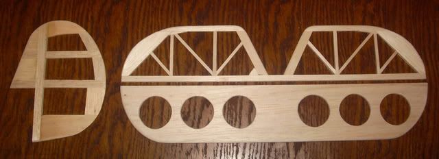

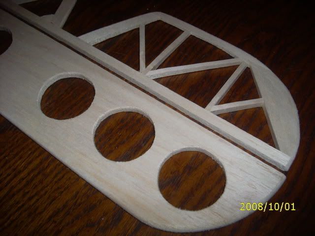

Evo posle par dana ponovo sam prionio na posao i završio vertikalac i horizontalac. Njih sam radio od balze 5mm i to kombinacija meke i tvrde.
U punom delu horizontalca izbušeni (work) su otvori da bi što više olakšali zadnji deo. Neznam da li će mi to smetati pri kasnijem balansiranju modela, ali to ću saznati kad kompletiram ceo model.

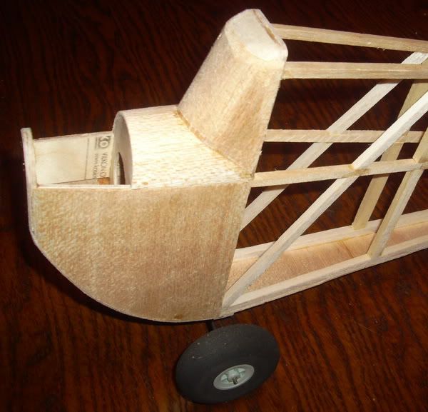

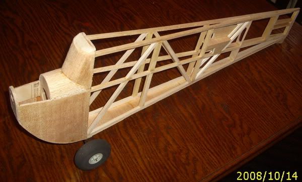

Evo mene ponovo. Malo se oteglo ovo sa trupom zbog nedostatka slobodnog vremena ali važno da se pomalo radi.

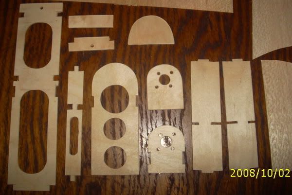

Kao što rekoh počeo sam izradu trupa za pčelicu. Većinu delova možete videti na slici

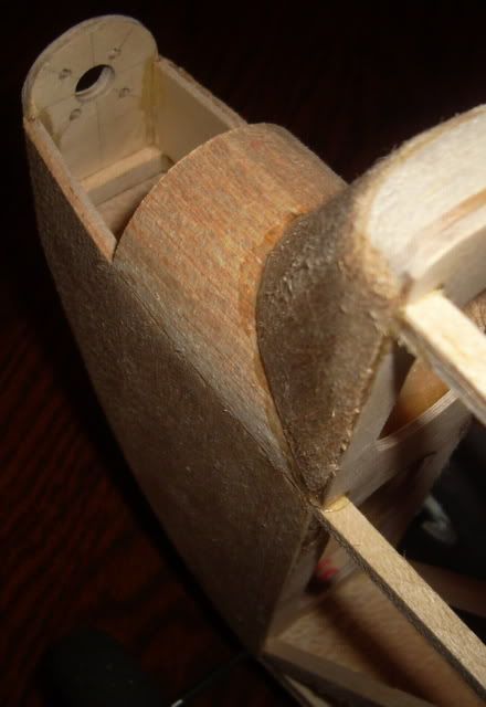

Uradio sam ih od balze 1.5mm i aviošpera 2mm od koga su uradjeni nosač motora i sva rebra.
Delove od aviošpera za nosač motora lepio sam epoxi lepkom i sve posle plankirao balzom 1,5mm i evo kako je ispalo.
Na tu konstrukciju dodao sam kostur od letvica balze 5x5mm i tako dobio veoma čvrst i lagan trup. Stajni trap je urađen od karbonske cevčice 3mm i čelične žice od kišobrana. Kako je to ispalo možete videti na slikama.
Ono što sada sledi je montaža horizontalca i verikalca, ubacivanje elektronike i naravno, kao šlag na tortu, oblaganje folijom.
Do tada pozdrav
Nikola
