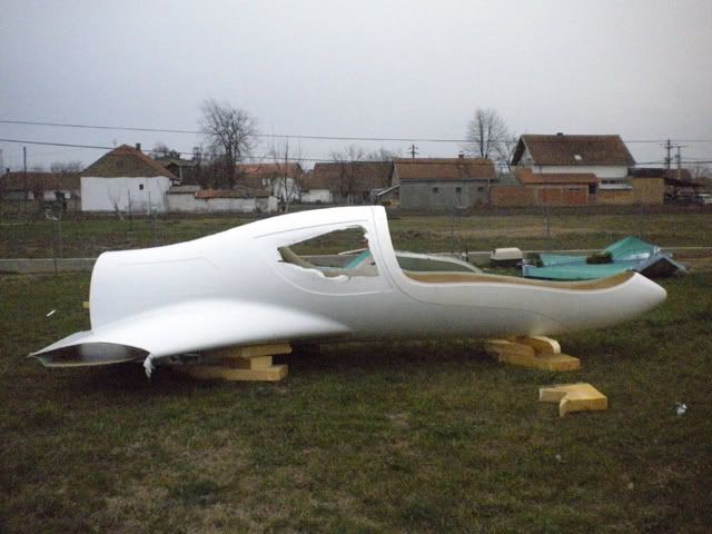

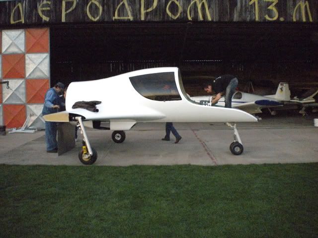

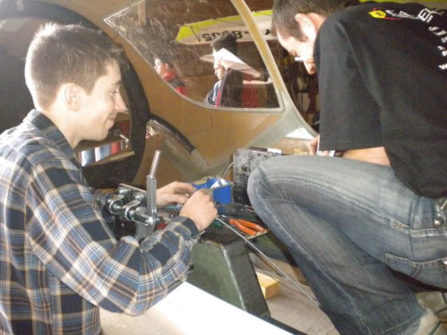

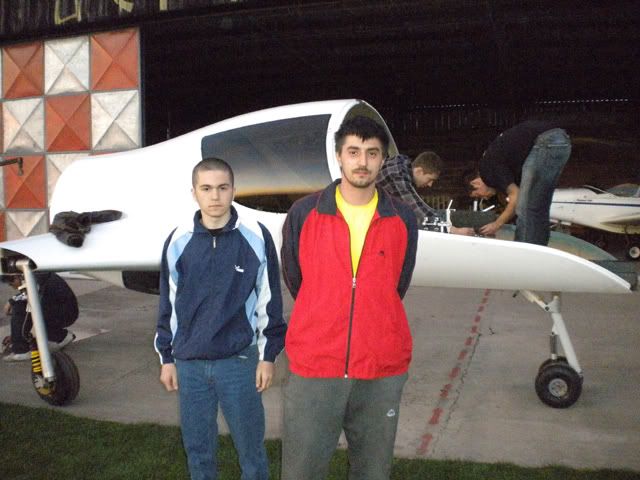

Кад се не праве модели, праве се авиони. Да није реч о прво априлоској шали, ево неколико фотографија.
Брку са слике, надам се, сви препознајете.

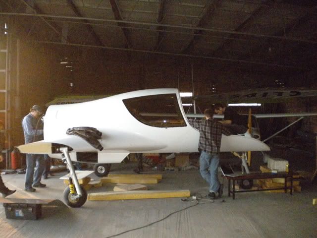

Бранко Бијелић, произвођач овог авиона, у акцији.

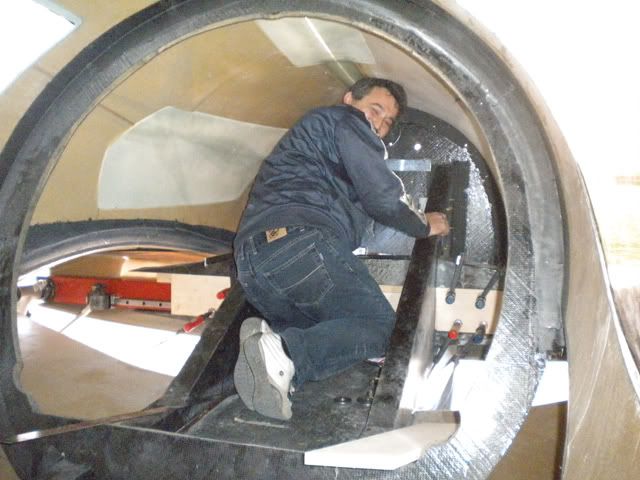

Бојан и Мирослав, Бранкови "црнци", с тим што му је Бојан и млађи син.
Кад се раде озбиљни послови, увек се ту нађу и по нека лева сметала.

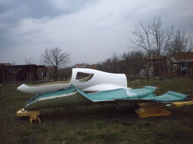

Како је ово изгледало пар дана раније.

Svaka cast na ovakvom projektu i izvedbi, sprava izgleda fenomenalno. Kada se ocekuje prvi let?
Mogli bi i neki bliži tehnički podatci...
Avion impreivno izgleda...
Avion je prototip jedne Francuske firme koji se radi kod Bjelic Branka. Posto smo potpisali neke papire o tajnosti detalje ne smemo iznositi  (___) osim da je kanar sa pet sedista. U koliko dobijem dozvolu od konstruktora postavicu slike kako avion konacno treba da  izgleda.

Kad bi moglo da se prica o ovom avionu (ko sto izgleda ne moze) ja bih mu nasao par po meni zamerki.
Naravno prvo bih morao da dobijem odgovor da li je nesto izvedeno konstruktivno bas onako kako se meni cini sa slike.
Sto ne mora da znaci da sam u pravu, ali ako je onako kako vidim...
Pitam se kako ce covek uspeti da se izbori sa Direktoratom za letenje da ih ubedi o bezbednosti (ili mozda mu to nije problem, nekako...).
Sto se tice pohvala, ako ovaj avion bude uspesan, to ce biti udarac onima koji govore kako smo mi ovakvi ili onakvi i kako mozemo samo da se bavimo poljoprivredom (sto naravno nema veze s mozgom i sto mi se bas gadi kad cujem), tako da mu pohvale ne trebaju.

Jel' ta firma prodaje samo planove (jer koliko vidim covek drzi kalupe u svom dvoristu)?
Ja taman pomislio da se neko odavde odvazio na tako nesto.
U inzenjerstu uvek je dizajn rezultat niza kompromisa, e sad se ja pitam sto li je trup napravljen od gomile delova koji se lepe, jer ce tako cvrstoca trupa biti dosta manja, nego da je recimo iz dva dela ili je u pitanju neka teska simulacija oscilacija pa je bas ispalo da tako "islajsovan" smanjuje oscilacije konstrukcije, a opet ne smanjuje znacajno cvrstocu. Samo da nije kompromis taj da je bilo lakse za manje delove praviti kalupe (taj kompromis - finansijski, mi se uopste ne svidja).
Drugo sto mi upada u oci je stajni trap koji je na samoj ivici dela krila (nekako mi se cini da bi bio dosta jaci na kidanje kad bi se koren krila neznatno produzio).
Trece, nesto mi nisu jasne one rupe na firewall_u, prvo kockaste su, a zna se da se na uglovima stvara mnogo vece naprezanje i jako su blizu nosacima motora.
Pitam se jel ce kroz one rupe blizu nosaca za noge prolaziti neka sipka za spoj sa ramenjacom, ono samo ide do pola debljine aeroprofila?
E sad se vecina verovatno pita kako se ja to usudjujem da kazem nesto...., a ono Francuzi ga konstruisali.
Pa eto ne klanjam se idolima, verujem u moguce i to je to.
I za kraj, nek je sa srecom.
pozzz
PS. Jel se to u pozadini vide Batajnicki silosi kod zeleznicke stanice?

Ova letelica deluje jako svemirski i mocno, i drago mi je da neko od "nasih" ucestvuje u takvom fascinantnom projektu.
Како је ово изгледало годину дана раније.

Bravo svima!  (thumb)   Lep pušer modelčić, skejl 1:1   :jaki:
