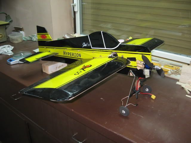

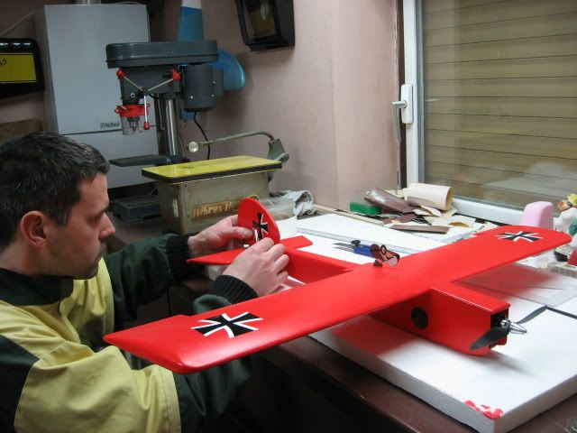

Posle malog incidenta prilikom zadnjeg letenja JaK-a, uzeo sam da ga detaljno pregledam
Na Pink Stick sam nalepio nalepnice

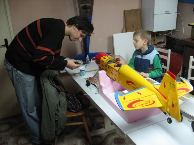

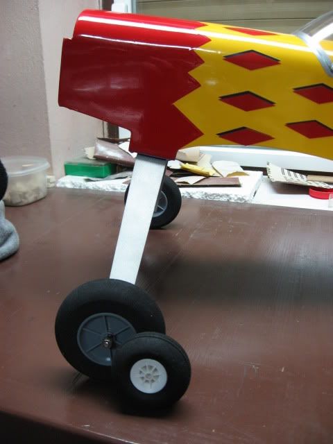

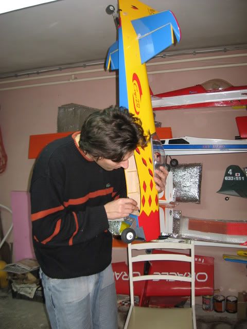

Piću je doneo svog novog modela CAP 232 od Black Horse, da ojača neke spojeve i da premaže firewall. Model će da leti sa glow motorem

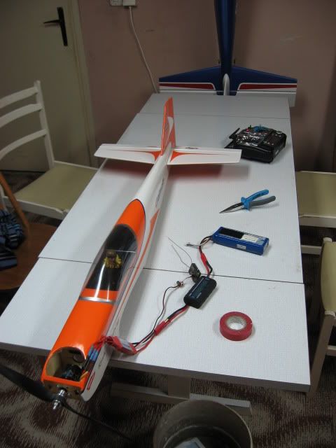

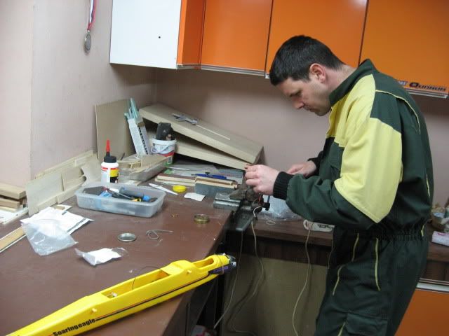

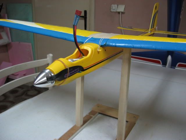

Početkom zime su mi dostavili jedan Soaring Eagle, kojeg treba da sredim malo i da zamenim elektroniku. Dobiće brushless motor i napraviću mu elerone
Posle ugradnje elektronike, proverio sam CG. Sa pomeranjem baterije može lepo da se namesti... U planu je baterija 1300-1500mAh 3S...
Gabor
 :sljus pošto je plastika od trupa Soaring Eagle-a dosta mekan, na 70-80% gasa hoće da vibrira ko lud, pa ću morati da rešim neko ojačanje. Na par dana sam ga vratio na zid...

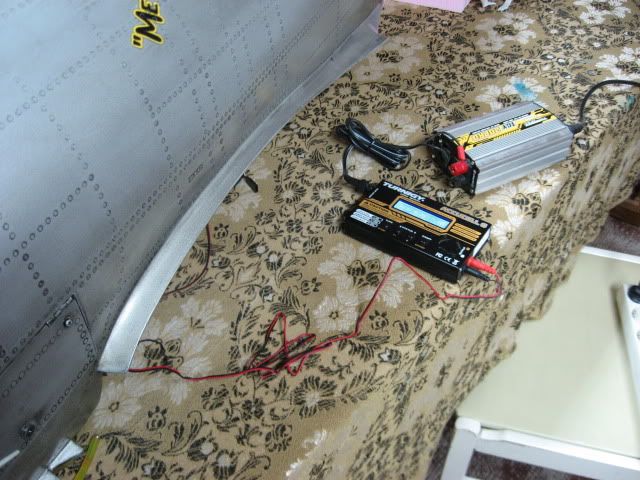

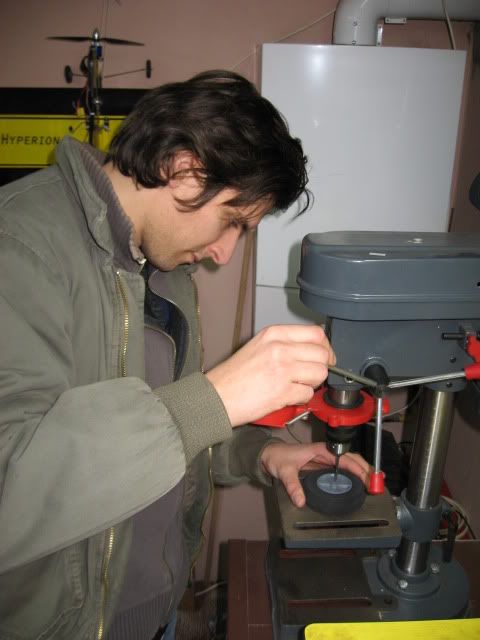

Juče je došao Piću da pogleda Thunderbolta, pa ako smo već bili u radionici, i radili smo malo. Stigle mu neki elektro komponenti za Calmato, ali i točkovi za CAP 232. Dok je on radio na prilagođavanju i montiranju točkova ( CAP 232 sad izgleda kao neki "bushplane"  :jaki: ),
ja sam počeo pražnjenje-punjenje NiMH baterije Thunderbolta i opet sam pregledao model od A do Ž

Dok se vrši kontrola na NiMH baterijama od P47, radovi se nastvljaju...
