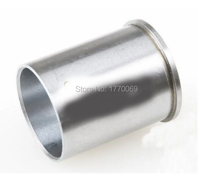

Nešto slikoviti za potporu za gore rečeno.
Ovaj motor ima lepo obrađen ABC cilindar, skoro ispoliran u celoj visini, a gornjih 3mm je izuzetno sjajan, a gde je najtesniji sa klipom.  Klip je takođe lep gladak na celoj površini, dok je gornjih 3mm klipa na neki način dodatno "dodat" silicijum radi povećanja otpornosti na habanje.
Sve ovo ukazuje na dobar kvalitet srca ovog češkog(?) motora i dovoljan je razlog zašto ne treba da se preterano urađuje, razrađuje. Verovatno da su i drugi delovi kvalitetno obrađeni kao spoj klipnjače i radilice, pa se može očekivati dug vek motora.
Kao upoređenje sam stavio jednu sliku cilindar uloška za ASP motor, na kojem se vidi da je grublje brušen iznutra nego spolja.   :(

marko.jovanovic
Razmislite zašto se na automobilima vide honovi na stublini i zašto nije skroz glatka.
Danas se stublie rade laserima pa ipak ne stavljaju idealno polirane površine.
Za to itekako postoji debeo razlog....
