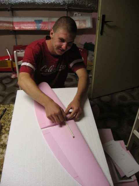

Dok se neki delovi suše na Pinkfire modelu, nastavio sam radove na drugoj uški od krila jedrilice

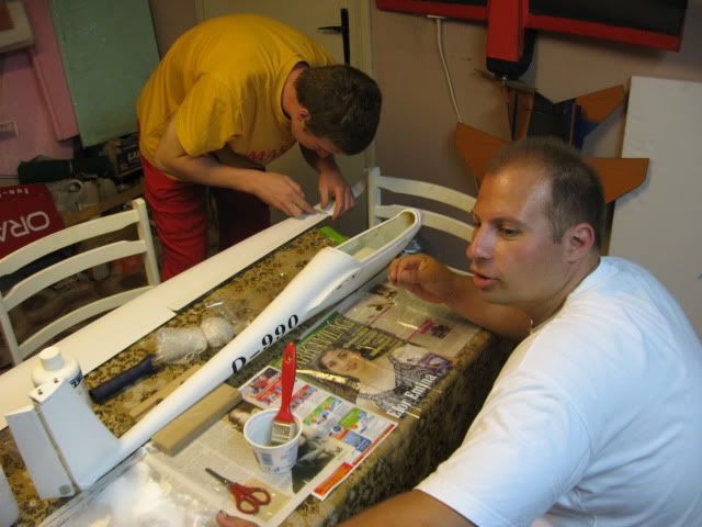

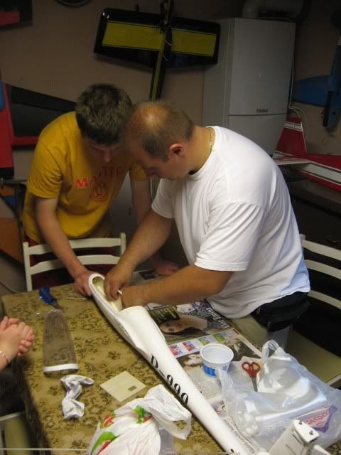

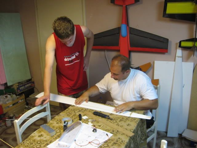

Posle mesec dana, danas smo nastavili rad na DG-u...

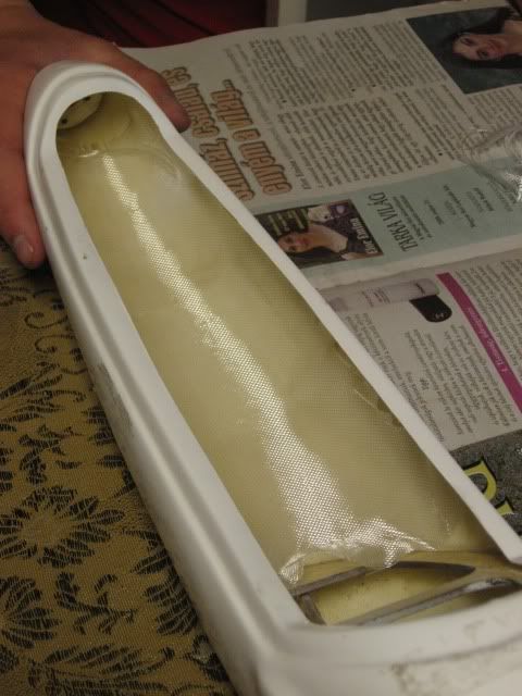

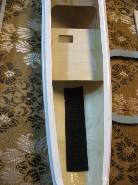

Prednji deo trupa smo ojačali sa staklenom tkaninom, ulepljena je i klupica na šta će doći servo od vertikalca i prijemnik, kao i čičak traka na dnu trupa gde će doći baterija
Na krajeve krila, gde je trebala isto da se izvrši mala popravka, isto je nanešen jedan sloj tkanine

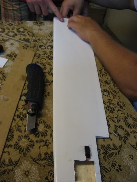

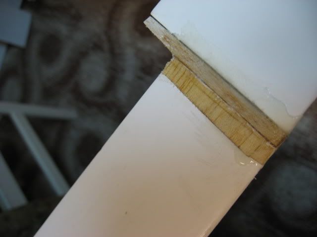

Spojevi krila su obrađeni, uskoro sledi presvlačenje, i uvučeni su produžni kablovi za servoe u krilima
Na jednom krilu eleron se nije pomerao kako treba, pa smo skinuli. Pošto je bio zalepljen sa folijom i jako su stegnuli foliju,  nije dao dovoljan hod prema dole. Sad će biti zalepljen sa selotejpom.

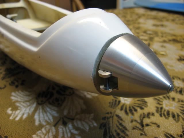

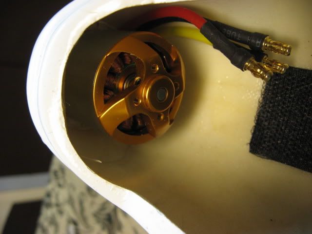

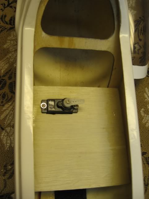

U trup je ugrađen servo, i ulepljen je drugi držač motora. Motor i spiner su namontirani

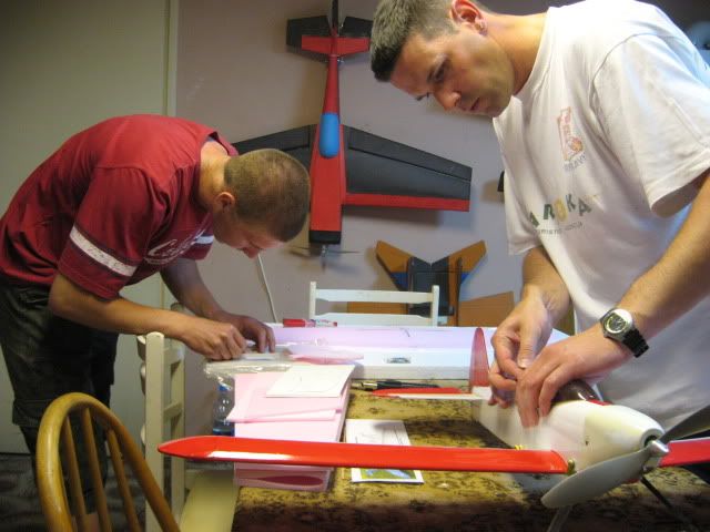

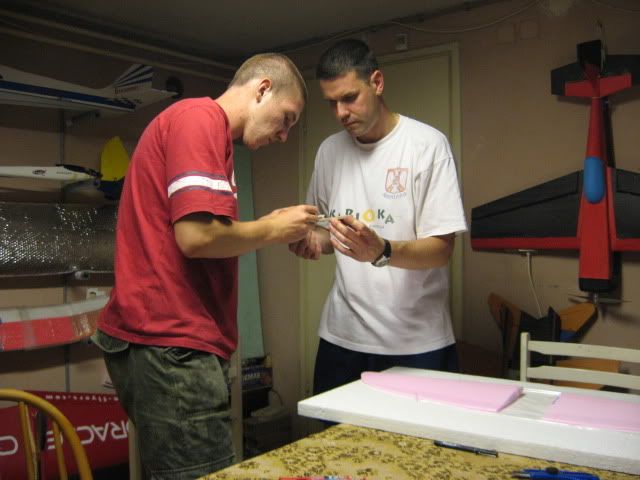

I danas posle letenja, nastavili smo radove u radionici...
Dok Robi čeka još neke delove za jedrilicu, počeo je radove na svom Pinkfire-u. Ja sam zamenio točkove na Jak55 i pregledao Spree, nameravam da ga uskoro opet poletim

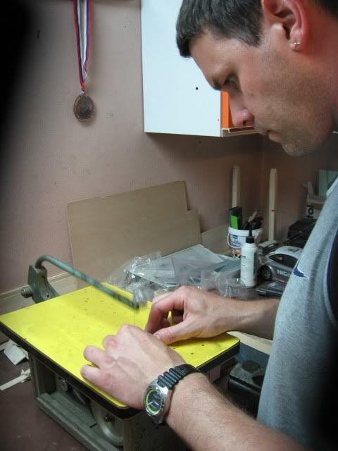

Danas me je poštar iznenadio sa jednim paketom... Jedva sam dočekao da stignem kući i odmah smo navalili na otvaranje...

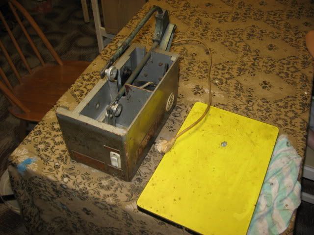

Stigla je testerica od Coke. Coko, hvala ti još jednom!!!  ()-()
Morao sam da ga isprobam
Ova testerica će da iseče još puno delova za modele.
