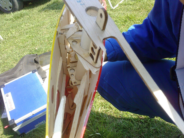

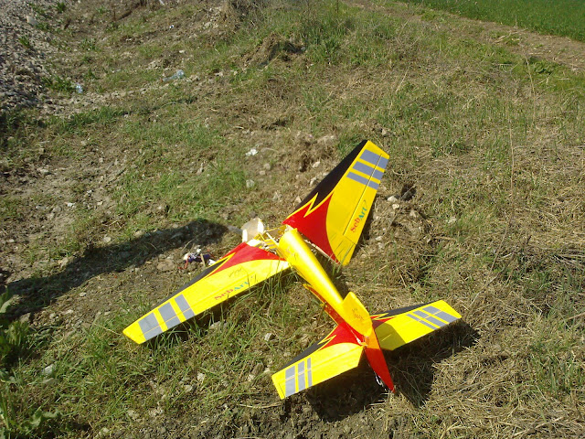

Danas sam se sa letenja vratio potuno tužan...
Pogledajte slike, objašnjenje je na dnu...
Udarac u zemlju je bio pod 90 stepeni...
Na sledećoj slici obratite pažnju koliko su sitni delovi špera i balze u polomljenom kapotažu... I to ništa nije pomerano, tako smo našli posle udara... Neverovatno je da nema ni jednog krupnijeg dela...
Baterije, uništene... nisu se zapalile....
Unutrašnjost krila, potpuno uništena, iako su balza, monokot i šper prvoklasnog kvaliteta
Motor, iskrivljena osovina, zadnji deo, koji ide na držač motora, i držač motora i naravno osovina... Možda će moći za neke stvari da se upotrebi, ali verovatno ne za letenje...
Kontroler, isto upropašćen...
A sad malo objašnjenje kako je došlo do pada...
U petak i  u subotu sam vežbao spori valjak na nekoj bezbednoj visini i samo to. U petak sam primetio da sam pri otvaranju kabine (koju drže magneti) dohvatio prekidač i na prijemniku umesto zelene LED diode se upalila trepćuća orandž što signalizira da se prijemnik resetovao jer je ostao bez napona na trenutak. Prekidač sam pregledao, isprobavao ga, i zaključio da sam ga ja isključio skidajući kabinu. (Što je i 98% tačno).
Elem, položaj tog prekidača me je nervirao još odavno ali nikako da ga prebacim na neko sigurnije mesto. Inače prekidač jeste mehanički, ali ne prenosi veliku struju već samo signal BEC-u da se uključi ili isključi. Inače BEC je napravljen, ja sam ga napravio, linearan je, testiran je pre ugradnje na opterećenje od 10A i radio je perfektno, kao i svih 40ak i više prethodnih letova. Malo pre sam ga testirao i na stolu, pod punim opterećenjem (servoi, testiraću ga i sa otpornikom i konstantim opterećenjem na 10A) i sve je ok. Mogućnost da je on izazvao grešku bih rekao da je 0.2%.
Da se vratim na današnji pad, elem pred kraj današnjeg trećeg leta rešim da probam snap-roll u poniranju... Odem dosta visoko vertikalom, uradim hammer-head i probam prvi put... nije to bilo to, ispravim avion sasvim normalno, napravim još jedan krug i isto, vertikala, hammer-head i krenem na dole vertikalno.
Uradim snap-roll (koji je bio perfektan, eto mi utehe) i u tom trenutku se odvoji kabina od modela potpuno... Kabina je podvučena pod kapotaž, tako da bi ispala ona mora da se izvuče nekih 8-10mm... e sada, nastupa uzrok pada. Pošto avion pikira na dole, vertikalno, kabina se, odvajajući se od aviona, povlači ka repu i zakačinje prekidač... Momentalno mi prijemnik ostaje bez napajanja, samim tim i bez komandi. 90 stepeni ka zemlji, ja ga držim potuno navučenog, ali ništa... nikakva reakcija. Sećam se da je auto prošao preko pruge baš momenat pre toga, i da sam samo pomislio da ne bi bilo dobro da ga udarim. Ispostavilo se da je avion pao oko 10ak metara od pružnog prelaza.
Kada smo prišli, videli ste slike šta smo zatekli. Prijemnik je opet treptao orandž, jer se prekidač od siline udara verovatno ponovo uključio... Posle smo testirali sve, sa skoro ukočenim servoima (da bi vukli maksimalnu struju) i sve je bilo ok. Ne verujem da je moja greška, jer koliko god sam lud, nisam lud da pustim avion da pikira direktno u zemlju pod 90 stepeni (Mile je bio svedok da se avion nije mrdnuo, ni u jednom pravcu, tih 1.5 - 2 sekunde dok je jurio ka zemlji).
Dakle zaključak je, avion se srušio, jer je kabina prekinula napajanje ka prijemniku i jednostavno je sve ostalo bez komandi. Ostaje još da pregledam sve slike Angela koje imam da vidim u kom je položaju prekidač bio uključen u kom isključen ( kapotaž * ON<-> OFF * rep je verovatna kombinacija jer bi u suprotnoj sve bilo totalno neobjašnjivo !!!).
Eto, toliko od mene... Tužan sam ali nalazim utehu da verovatno nije ni greška opreme ni greška mene pri upravljanju, već sticaj okolnosti, i to što nisam verovao instinktu da prebacim taj prekidač na neko sigurnije mesto. Za kraj, magneti me više nikad neće videti, kao zatvarači kabine!

auu!! katastrofa!!primi moje saucesce, po meni moguce je da je zbog kabine gledao sam slike koje si postavio i prekidac je svarno na losem mestu, samo mi ne ide uglavu kako je mogao ponovo da se ukljuci prilikom udarca???? :'( :'(

Pa tu ga je još Sebart namikerio, kad koristiš Hacker sa switchem... Sudeći po onome kako je sve uništeno, ne bi me iznenadilo da je zbog inercije, ili da ga je stiglo nešto dok se sve lomilo...

Pitanje, jesi probao da ga onako blago "natežeš" na Off?  Da li baš mora da uradi "klik" da bi prekinuo napajanje?
Razmišljam, možda ga je kabina samo blago navukla, on na milisekund prekinuo napajanje, a prijemnik izgubio link?
